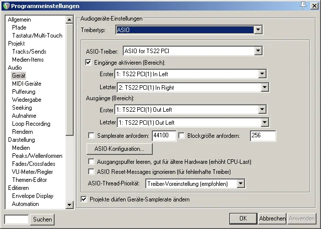

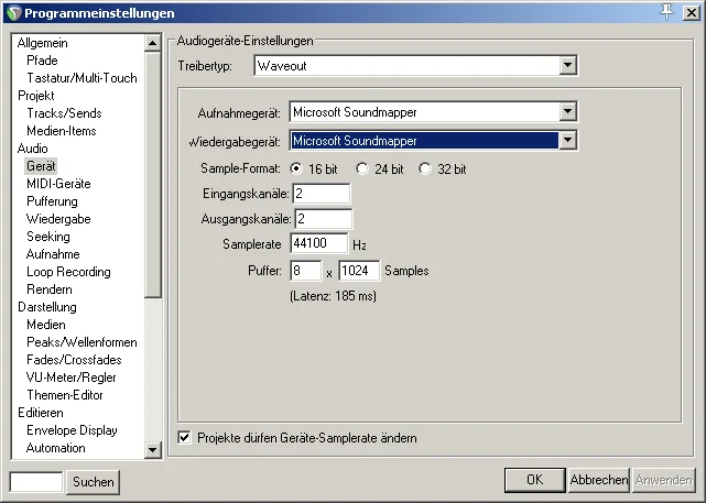

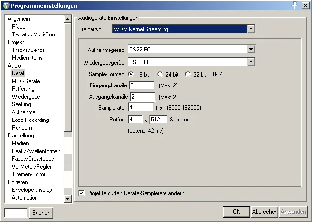

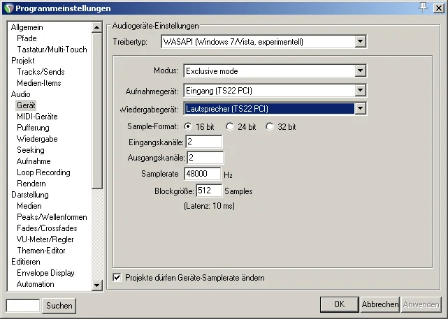

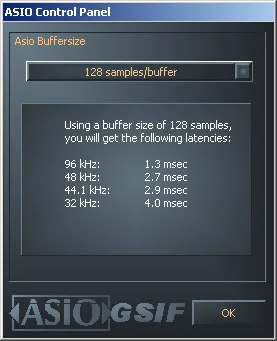

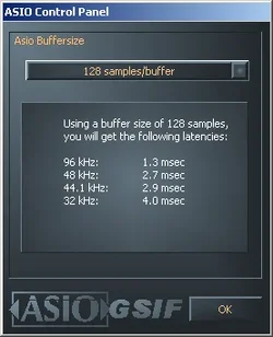

Jeder Treiber hat seine eigenen Einstellungen, was die Pufferung angeht. Es ist nicht so, wie Du vielleicht annimmst, dass die Einstellung der ASIO-Puffer für alle gültig ist. Zur Verdeutlichung hab ich Dir hier mal ein paar Screenshots, von oben nach unten WDM, WDM-KS, WASAPI, ASIO und ASIO-Panel.
Interessanterweise haben nur ASIO-Treiber ein eigenes, zur Soundkarte gehörendes Panel. Die anderen Treiber verlassen sich drauf, dass die DAW schon die richtigen Werte an die Treiber weitergeben wird.
Man kann erkennen, dass sich das Zeugs deutlich unterscheidet - besonders natürlich in den Latenzzeiten.
Ach, und noch was: Natürlich hängt die Belastung auch damit zusammen, mit welcher Samplefrequenz Du arbeitest.
