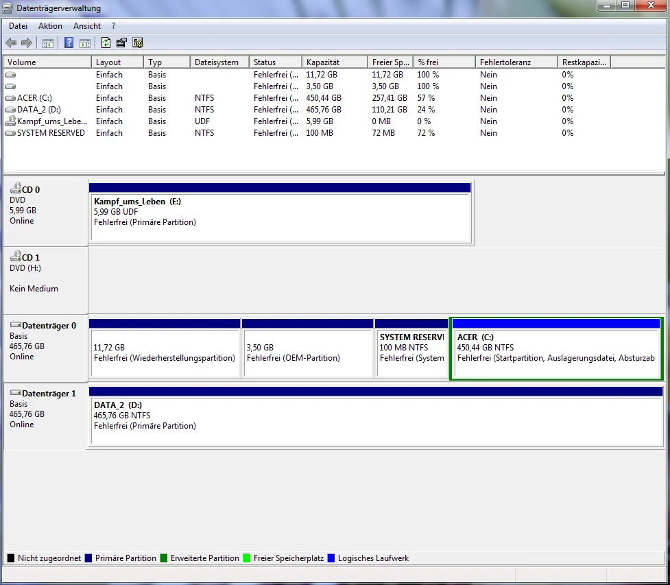

was für eine festplatte steckt in dem laptop?
es sind zwei festplatten
keine ahnung welche festplatten es sind, es handelt sich um ein acer aspire 7738 G
ich hab jetzt festgestellt dass wenn ich als asio treiber den virus ti auswähle ist die asio leistung schnell auf maximum, mit der esi u46 se ist sie nicht so schnell auf maximum und mit dem onboard chip ist erst auf 60% wenn ich eine latenz von 90 ms habe .
ich kann mir nicht vorstellen, dass da zwei platten verbaut sind.
aber danke, dass du mal deinen #### bewegst um rauszufinden welche platten das sind um mir bei der fehlersuche behilflich zu sein.
hier:
mehr infos zu den laufwerken konnte ich nicht finden.
wieso frägst du nicht erstmal, welche plugins er so reinlädt, die die ausio auslastung in die höhe schnellen lassen, bevor du die festplatte verdächtigst, die ja zu 99% nur bei samples ausgelastet wird - die auch DFD mäßig abgespielt werden?

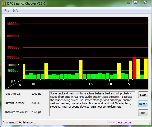

@ TE
google mal nach DPC Latency check
und mach nen screenshot davon - dann kann dir geholfen werden.
hier

@10
Nicht schön.
Da bleibt Dir nur, auszuprobieren, bis Du den oder die Übeltäter gefunden hast.
Auf der Seite, wo Du den Latency Checker geholt hast, gibts auch ne Anleitung und ein paar Erklärungen zur Sache - die helfen Dir bestimmt weiter.
Systematisch vorgehen ist angesagt. Wild im System rumklicken und abschalten was geht - das hilft nicht wirklich, weil Du am Ende nicht weisst, welcher Treiber der Übeltäter ist.
also ich hab jetzt die anleitung befolgt und alle treiber systematisch abgeschaltet. aber finden konnte ich den übeltäter nicht. will sagen ich habe immer noch gelegentlich aussetzer in dpc checker und die cpu ist im leerlauf zwischen 1 und 10%. meistens mehr um 1-3% rum. ich hab mal in msconfig nachgeschaut und gesehen dass ich ne menge dienste geladen habe. abschalten möchte ich die aber nicht, weil die meisten sicher für irgend etwas benötigt werden.
danke bisher für eure hilfe.
Tja - möglicherweise gehörst Du zu den Pechvögeln, die einen Rechner haben, bei dem systemwichtige Komponenten in die Suppe spucken.
Solche Sachen fallen bei einem normalen Rechner nicht auf - bei einem Audiorechner aber schon......

Zeigt denn der Latency Checker ein besseres Bild, wenn Du Deine jetzige Soundkarte deaktivierst bzw. deinstallierst?
Wenn es aufs Gleiche rauskommt, dann ist nicht die Soundkarte an den Peaks Schuld........
