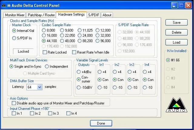

ich habe letzte Woche mein neues Audio-Interface M-Audio Delta 66 bekommen. Nun habe ich leider ein extremes [g=5]Latenz[/g]-Problem beim Einspielen via [g=32]MIDI[/g]-Keyboard (gefühlte 0,5 bis 1 Sekunden).
Ich arbeite mit [g=539]Cubase[/g] SX3.
Als Masterkeyboard dient ein alter Roland JV-80 [g=365]Synthesizer[/g], der mit einem [g=32]MIDI[/g]-Kabel an meinen Korg Radias angeschloßen ist. Der Radias ist wiederum per USB an den Rechner angeschloßen und dient somit auch als [g=32]MIDI[/g]-Interface.
Betriebssystem ist Windows XP mit SP2.
Unten hab ich noch einen Screenshot vom Control-Panel der Delta 66 angehängt.

Schau mal, ob du den richtigen [g=12]ASIO[/g]-Treiber für dein Interface hast.
[g=539]Cubase[/g] greift eigentlich immer (soweit ich es kenne) auf den eigenen [g=12]ASIO[/g] Full Duplex Driver zurück, der extreme Latenzen verursacht.
Schau mal, ob du das umstellen musst, dann siehst du auch gleich deine [g=5]Latenz[/g]...

Kannst du probieren, unter "Geräte" --> "Geräte konfigurieren" --> "[g=77]VST[/g] Audiobay" kannst du nachschauen welche Treiber du installiert hast. Du kannst mal durch probieren und schauen, welche eine sehr niedrige [g=5]Latenz[/g] hat.
Stellt dich das nicht zufrieden, dann hol dir Asio4all oder am besten den angepassten Treiber für dein Audiointerface*, das gibts heutzutage bei jedem Interface.
