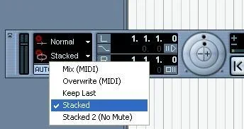

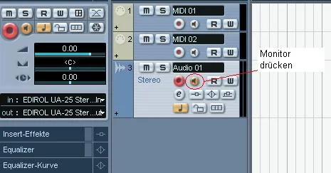

Siehe Dateianhang:
zum Monitoring und stacked Aufnahmemodus.
Aber ohne ins Handbuch zu gucken wird dir das nicht viel helfen.......
danke richie!
stacken funkt...das andere noch nicht :( (muss da vielleicht noch was an der soundkarte umstellen? saffire LE)

In [g=539]Cubase[/g] "Direktes Mithören" unter "Geräte" abschalten.
Und an Deiner Soundkarte [g=12]ASIO[/g]-Direkt Monitoring ausschalten.
