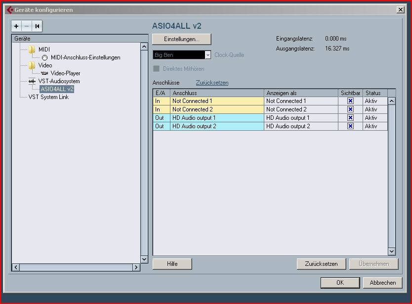

Drück mal in [g=539]Cubase[/g] F4.
In dem erscheinenden Fenster kannst du die Ein- und Ausgänge deines Interfaces konfigurieren.

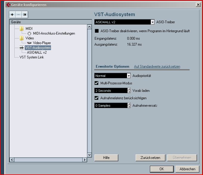

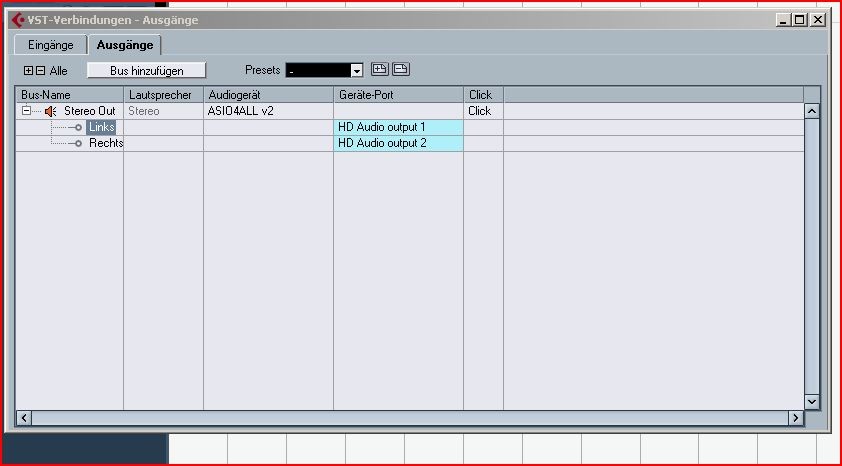

Ach so,die Treiber deines Interfaces stellst du unter Geräte>>Geräte konfigurieren>>[g=77]VST[/g]-Audiosystem ein.
