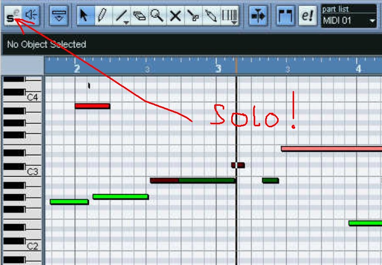

ich habn problem. ich versuchs mal zu erklären:
angenommen ich spiele eine spur ein in cubase. so, dann spiele ich die nächste spur ein. und dann noch eine. und nun habe ich irgendeine taste gedrückt ausversehen, die bewirkt, das wenn ich ein pattern aus dem sequencer öffne & es nachbearbeiten will, das dann NUR noch dieser pattern gespielt wird.
normal ist es ja so, das die andren spuren auch noch mit gespielt werden. aber sobald ich in in den bearbeitungsmodus gehe, also da, wo ich die töne mit den roten balken habe, wird halt nur diese eine spur abgespielt, sobald ich wieder raus gehe spielt cubase alle spuren ab.
ich weissnicht wie ich das hinbekommen habe, aber ich hätte es gerne so, das alle spuren abspielen, auch wenn ich im bearbeitungsmodus von einem patter bin.
ich weiß ich bin nen cubase-noob^^ wie kirieg ich das wieder hin ?
pls help
greetz
flex

Welches Cubase hast du denn?
Meinst du wirklich ...der Solo Button ???
oh ja, danke essential!!! man bin ich doof, hehe, besten dank für die schnelle antwort, da bin ich wohl auf taste "S" gekommen^^ besten dank!!!
So ist es.
Wenn der gedrückt ist, kann man nur die Events im Key-Editor hören.
Alles andere ist dann Stumm geschaltet.
Aber nur solange der Key-Editor offen ist.
Sobald man ihn schließt, sind alle anderen Spuren auch wieder zu hören.
Das ist schon klar ...konnte nur nicht glauben...dass es hier so einfach ist
