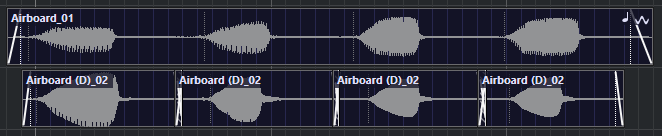

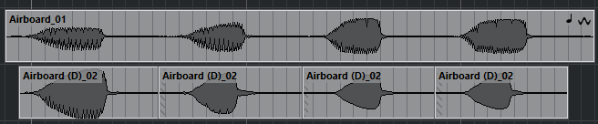

wie kann ich die Fades (-in, -out, Cross) in meinen Events ständig sehen, ohne vorher immer mit der Maus drüber zu gehen oder alles zu markieren?
Hier sieht man nix:
Markiert sieht man was:
Das kann man frei in den Programmeinstellungen (Event Darstellung) je nach Geschmack definieren. Die Post Pro Filmvertoner z.B. haben oft viele sehr kleine kurze Schnippsel, wo haufenweise Fades optisch unübersichtlich wirken. Man kann die Fades auch hell und auch dunkel machen. Oder nur anzeigen lassen, wenn Mouse Over, uvam.

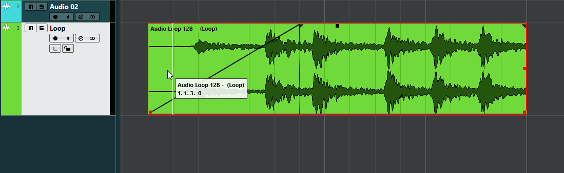

Noch was - ein interessanter, vielleicht hier eher unbekannter, Tipp am Rande hierzu:
Man kann auch super schnell Fades mit dem Mausrad machen, richtet sich zudem nach dem Taktraster. (wiederum in den Programmvoreinstellungen definierbar) Shift dazu drücken...
Das geht übrigens auch bei sehr schmal dargestellten Spur-Events im Arrange. Und natürlich auch mit Events Mehrfachauswahl.
Eine praktische Reduzierung von Fummeligkeit.

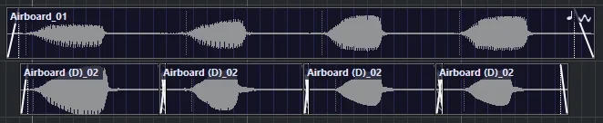

Auch was richtig Schnelles ohne Gefummle: Auswahl (Combi)-Tool, dann nur "A" drücken.
Hier im Beispiel mit vorne/hinten Event-Auswahl. Und mit einmalig Auswahl Mitte. Das geht damit nämlich auch.
