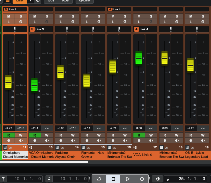

Es gibt einen, wie ich finde, unangenehmen Fehler in Verbindung mit VCA-Fadern und dem Verhalten beim Speichern.
Der VCA-Fader steht beim beenden des Projekts auf 0db, dann passiert nichts mit dem verlinkten Kanal, wenn man Cubase beendet und den Speichern Dialog mit Speichern bestätigt.
Steht der VCA-Fader auf <> 0db, ändert sich der verlinkte Kanal entweder nach oben oder nach unten.
Beispiel:
Es geht um den markierten Kanal.
Projekt vor beenden von Cubase (logisch)

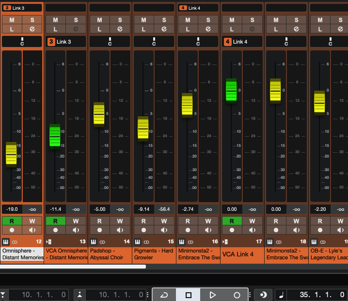

Projekt speichern, aber offen lassen, Cubase beenden
Cubase starten, Projekt öffnen
Dann sieht das so aus:
Steht der VCA-Fader zufälligerweise auf 0db, passiert bei den Aktionen nichts. Steht der VCA-Fader auf > 0db, verschiebt sich der Wert des verlinkten Kanals nach oben.
Man muss zwingend das Projekt schliessen, bevor man Cubase beendet, dann verändern sich die verlinkten Kanäle, der verlinkte Kanal nicht. Ist das Projekt beim beenden von Cubase offen, obwohl man es vorher gespeichert hat, tritt dieser, ich sage mal VCA-Speicher-Bug auf.
