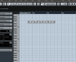

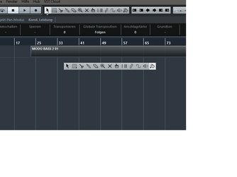

Seht selbst. Es ist nirgends mehr!

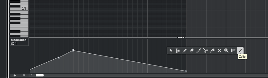

Und da drauf klicken und die Linie auswählen geht auch nicht?
Diese Square Form (Rechteck) ist doch die Zeile (Linie). Mit Rechtsklick auf sie Square kann man unterschiedliche Formen auswählen.
Auf deinem Screenshot "Cubase Fehler A" ist doch dieses Rechteck da.
Boah Leute, das ist heftig! Und ich hatte mich noch gefragt, wo dieses komische Rechteck plötzlich herkommt. War mir nicht mal sicher, ob das schon immer da war oder nicht. Ich wusste nie, dass man da andere Formen auswählen kann!
Jetzt bin ich klüger. Und euch echt dankbar. Ihr seid die Besten!
