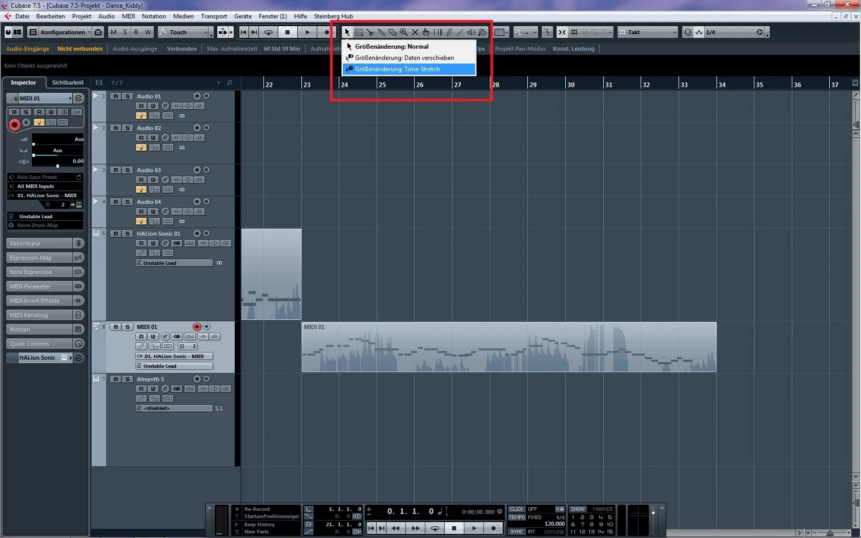

auch nicht schlecht, die schnellste methode, sein Audiomaterial ans Projekttempo anzupassen:
Reaktionen: Lieferzeiten und ModulationMatrix
  • #59
Nicht nur Audio-, sondern auch MIDI-Events kann man ebenso damit stretchen...
