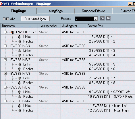

Hast Du schon alle [g=77]VST[/g] Ein- und Ausgangsbusse der 1010LT erstellt?
Bei meiner ebenfalls 20-kanaligen EWS88D sieht das dann unter SX3 so aus (siehe Bilder).
