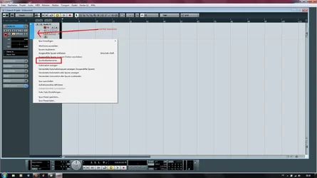

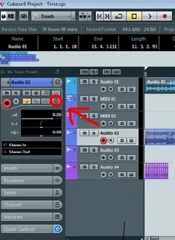

In allen 6er Versionen kannst Du einfrieren...Seit SX2!
Nicht im Mixer, sondern im Inspector oder im VST-Rack (F11) musst du schauen und das Sternchen suchen ;-)

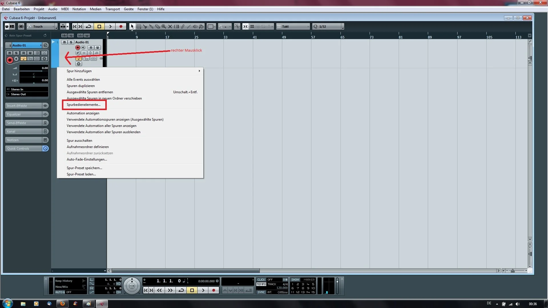

Du kannst das Symbol auch in der Spur hinzufügen. So:
