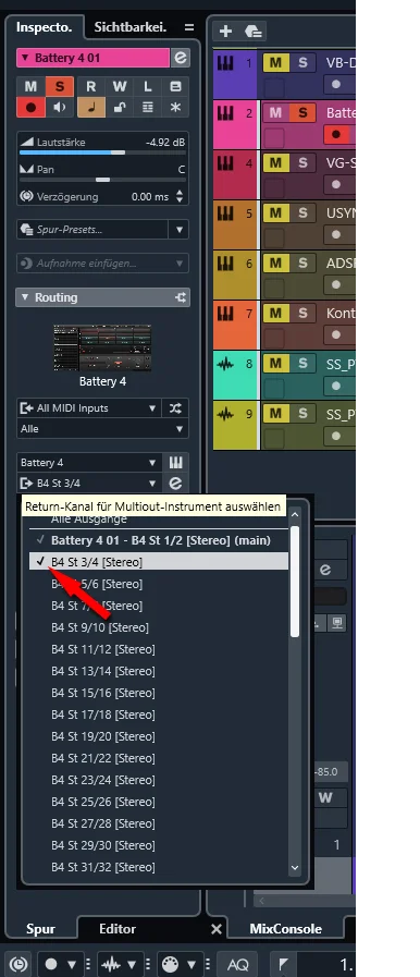

  1. Du musst als erstes im Mixer vom EZ-Drummer den Kanal der Snare in einen separaten Kanal des Mixers routen (Video).
  2. Dann musst Du im Inspektor von Cubase unter "Routing" und "Return-Kanal für Multiout-Instrument auswählen" den zuvor separierten Kanal auch aktivieren, damit er im Mixer angezeigt wird (siehe Bild unten).
  3. Wenn Du jetzt die Automationsspuren vom Track anzeigen lässt, hat auch der Kanal der Snare eine separate Automationsspur. Da kannst Du dann an gewünschter Stelle die Lautstärke oder andere Parameter der Snare einstellen.

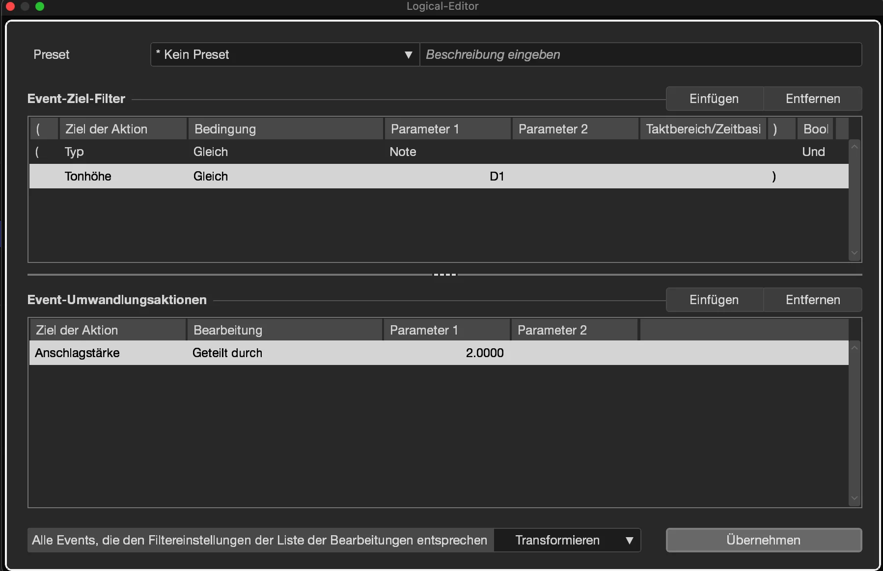

Das könntest Du mit dem Logical-Editor (entweder im Nachgang) oder mit dem Midi-Insert "Transformer" (das ist quasi der Logical-Editor in ""Echtzeit") folgendenermaßen lösen: Du selektierst alle Noten (Typ = Note) der Snare (in meinem Fall war as jetzt D1) (Unterart=D1) und manipulierst die Velocity (im Beispiel Division durch 2).

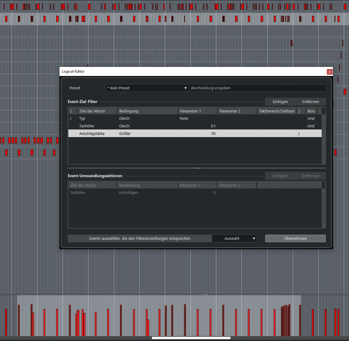

Ich komme mal auf den Logical Editor zurück.
Mi diesen Einstellungen könntest Du z.B. alles Snare-Events (im Beispiel liegen die auf der Note D1) mit einer Anschlagstärke >85 (ebenfalls nur als Beispiel) auswählen und dann unten im Velocity-Editor die Anschlagstärke verringern oder erhöhen.
Dann hättest Du aber ALLE Velocity-Werte um 50% reduziert (auch die leisen). Er will aber einen Bereich festlegen ähnlich einem Leveler, also z.B. Werte zwischen 80 (darunter anheben) und 100 (darüber absenken). Zumindest habe ich das so verstanden.

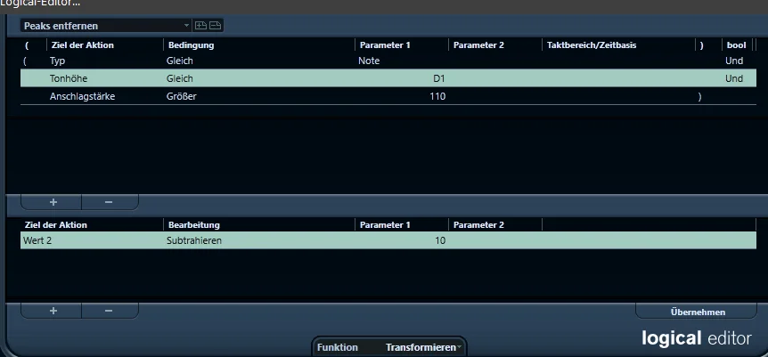

Wert 2 ist die Anschlagsstärke. Der Logicaleditor benötigt wirklich mal eine Dokumentation. Ist immer n bisschen trial and error

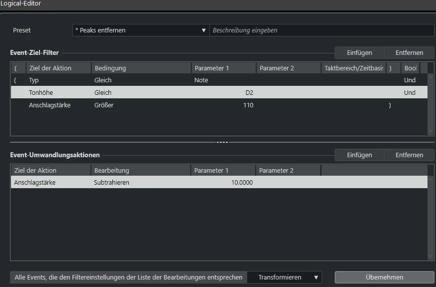

und hier noch in Cub 13, wo die bereits den Wert 2 durch Anschlagsstärke ersetzt haben:

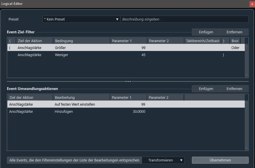

Das Dilemma:
Werte die größer als 99 sind sollen auf 99 fix reduziert werden.
Werte die niedriger als 45 sind sollen um 30 erhöht werden.
Jetzt das Problem:
Der Reihenfolge bei den Umwandlungsaktionen nach reduziere ich die Werte oberhalb von 99 auf 99 fix und erhöhe sie dann aber wieder um 30. Ebenso erhöhe ich den Wert von unter 45 auf den Fixwert von 99 und erhöhe aber auch diesen Wert nochmal um 30. Es kommt also beides Mal der maximale Velocity-Wert von 127 heraus (rechnerisch 129). Denn der Operator fragt ja nur ab, ob die Bedingung zutrifft und liefert dann in beiden Fällen die Boolean zurück = true. Das führt dazu, dass beide in der Liste aufgeführten Aktionen ausgeführt werden - und zwar ihrer Reihenfolge nach. Eine Unterscheidung, welche Aktion zu welcher Bedingung gehört, findet nicht statt (kann auch nicht stattfinden, weil beide Bedingungen erfüllt worden sind). Man kann mit einer Instanz des Logical-Edotors entweder das eine erniedrigen oder das andere erhöhen, beides gleichzeitig ist nicht möglich. Und auch eine zweite Instanz der Logical-Editors ist m.W.n. nicht möglich.
Ich arbeite allerdings erst seit zwei Monaten mit Cubase und habe mich mit dem Logical-Editor noch nicht wirklich intensiv auseinander gesetzt. Ich würde ihn vermutlich auch eher nur dazu benutzen, die Velocity-Werte zu randomisieren. Es gibt zudem ja auch noch andere Möglichkeiten, Midi zu manipulieren. Da ist Cubase wirklich spitze.
Jetzt das Problem:
Die Lösung ist eigentlich Simpel: Du erstellst 2 Logical-Operationen die du mit einem Preset speicherst. Dann erstellst du ein Macro, dass beide Logical-Operationen nacheinander ausführt. Da kannst du dann noch ein Tastaturbefehl für vergeben und dann läuft das.
