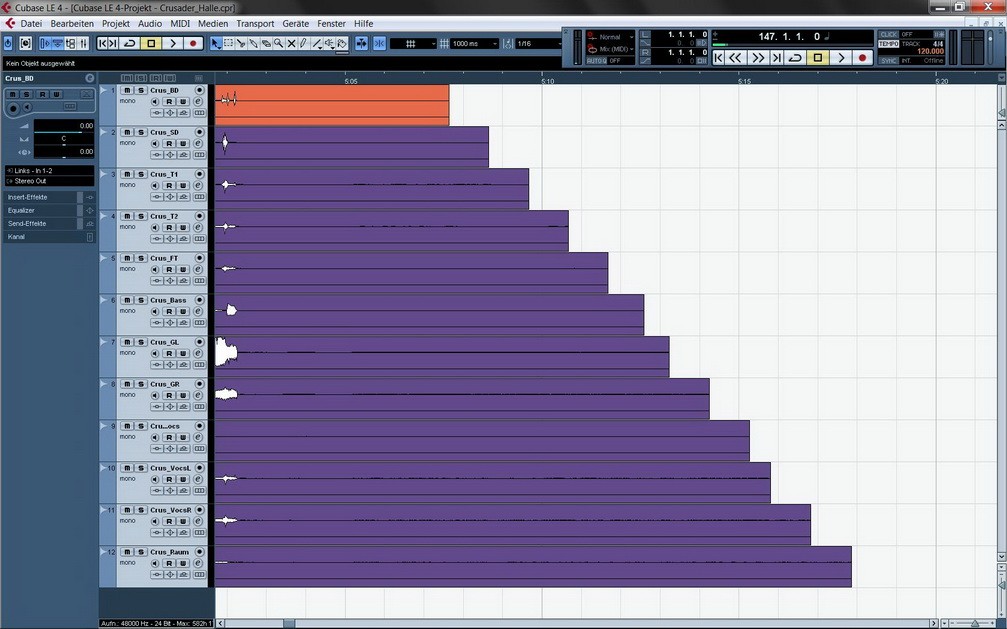

Ich habe mal ein Screenshot angehängt, vom Ende der Aufnahmesession, nachdem Cubase alles kurz gerechnet hatte. Alle Spuren wurden gleichzeitig aufgenommen und gestoppt, und der Endpunkt sollte bei etwa 50 Minuten sein, nicht bei 5:10, wie auf dem Screenshot ersichtlich.
Kann es denn sein, daß ein Asio-Treiber so etwas verursacht? Das Monitoring während der Aufnahme klang wunderbar, Cubase hat sie erst nach Drücken der Stop-Taste zerstört.

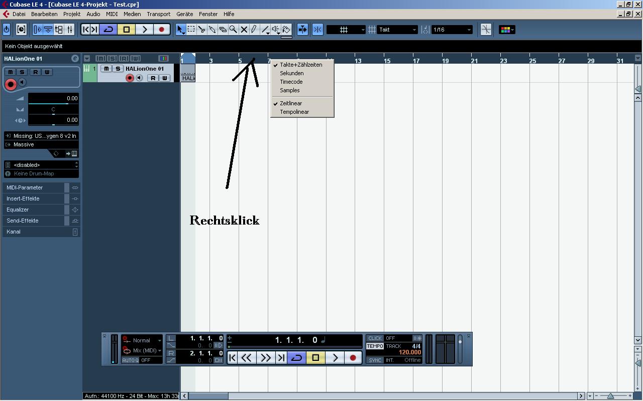

Was mir jetzt noch süontan einfällt.
Als erstes mach mal einen Rechtsklick in die Zeitleiste und wähl dort Sekunden oder Takte+Zählzeiten aus. (Screenshot)
Oder wähl im Transportfeld das Zeitformat aus.
Das behebt zwar nicht dein Problem,aber momentan steht das Raster,glaube ich eher auf Samples.Daher zeigt dir Cubase nicht die Zeit an.
