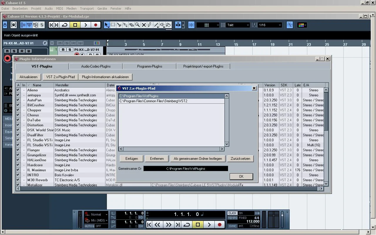

Du kannst externe VSTi´S in LE4 nutzen.
Du musst aber,wie alpha schon geschrieben hat,den Ordner von deinen NI-Plugins angeben.
Das geht über das Menü Plugin-Information.Siehe Screenshot.
