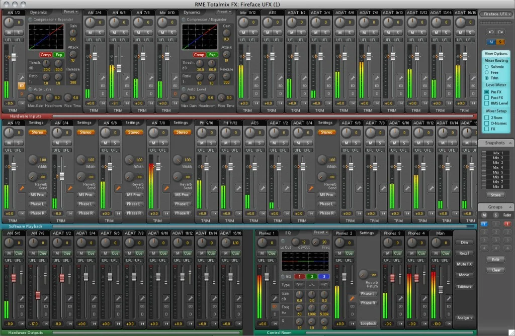

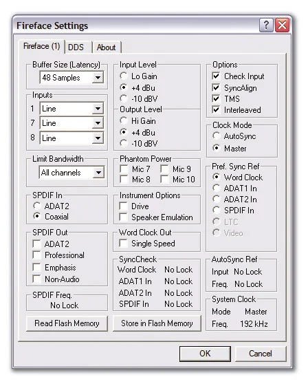

Entweder liegt die Ursache für das Übersteuern an den Pegeleinstellungen der balanced Analog Ein-/Ausgängen in den RME Settings . Dort gibt es ja drei Einstellungen für Input Level und Output Level. Siehe Bild unten. Oder du hast in der Mixermatrix etwas nicht ganz richtig geroutet und überlagerst es dann. Zwei Spuren mit gleichem Audiosignal überlagert auf einen Lineoutput machen in etwa +3 dB. In der Totalmix Mixeransicht sollte es dir anzeigen, ob und welche Ein- und Ausgänge ggf. übersteuern.(Peak Detection). Viel Glück bei der Ursachensuche...

Oder du überfährst das Interface mit den Returnpegeln vom Bettermaker.
Vielleicht hast du als Eingänge keine LineInputs gewählt und dafür auf Mic gestellt?
