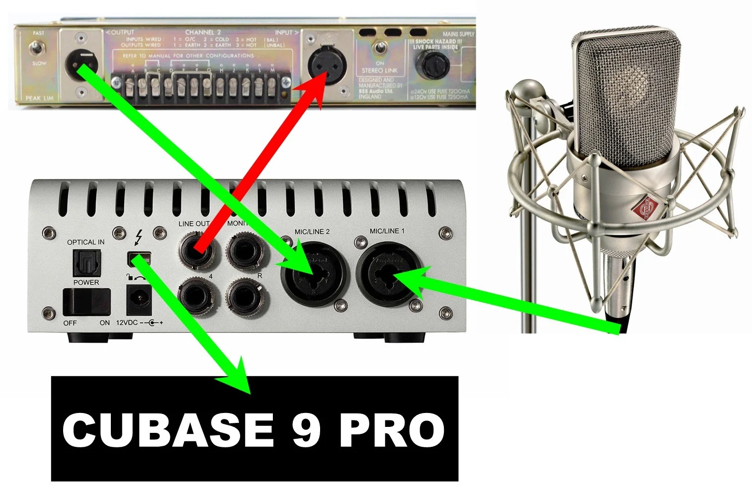

Hallo Zusammen!
Vielen Dank für die zahlreichen Inputs von Euch!
Ich habe mich etwas durch das Thema gewälzt und bin momentan zu folgender Konfiguration gekommen. Natürlich muss ich da bei Cubase/Apollo Twin dazu noch Setups vornehmen.
Noch was zu meiner Äusserung wegen dem Apollo 8 und der Anschlüsse. Ich bin eigentlich auf die Idee gekommen weil ich ja gerne mehr als ein Gerät einschlaufen möchte. Mit dem Apollo Twin sehe ich da jedoch nur die eine Möglichkeit auf dem angehängten Bild.
Wie gesagt, ich war früher in der analogen Ära tätig und habe nun kein Patchbay mehr wo ich gemütlich Geräte verstöpseln kann. Darum habt etwas erbarmen mit mir ;)
Was sagen die Experten zu meinem Setup im Bild mit BSS 402 Compressor?
