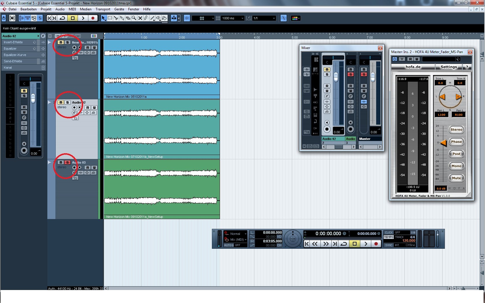

Moin Jungs,
Weiß jemand wie man während des Abspielens in Cubase Essential5 mehrere Spuren
ohne großes Solo/Mute-rumgeklicker vergleichen kann ?
Ich habe das mal in einem schönen Video-Tutorial gesehen.
Dabei hat der jenige einfach die betreffende Spur schlicht und ergreifend
mit der Maus angewählt und fertig.
Ich eiere da jetzt schon eine ganze weile herum - Irgendwie will das bei mir nicht funktionieren.
Ist möglicherweise diese Feature nur den großen Versionen vorbehalten ?

Probier es mal so:
markiere eine Spur, drücke bei ihr auf Solo. Dann gehst du mit den Pfeiltasten deiner Tastatur eine Spur hoch und runter.. evtl. klappt es so.
Und sonst mach es so, wenn du nur zwei Spuren vergleichen willst: Eine Spur mutest Du. Wenn du nun bei dieser Spur auf Solo drückst, ist sie Solo (geht auch mit einem simplen Tastendruck auf der Tastatur --> Taste S), wenn du das Solo ausschaltest, wird sie wieder gemutet und die andere Spur ist nun an. :)
Funzt leider nicht.
Ich hab's jetz raus.
Beispiel Spur 2 soll mit 1 und 3 verglichen werden.
a) Spur 2 komplett offen lassen.
b) Spur 1 und 3 muten.
Zum vergleichen einfach in Spur 1 oder 3 klicken und "S" drücken.
Jetzt wird zwischen 1/2 oder 1/3 verglichen.
Guitar_TT Dank' Dir für den Wink mit Zaunlatte
