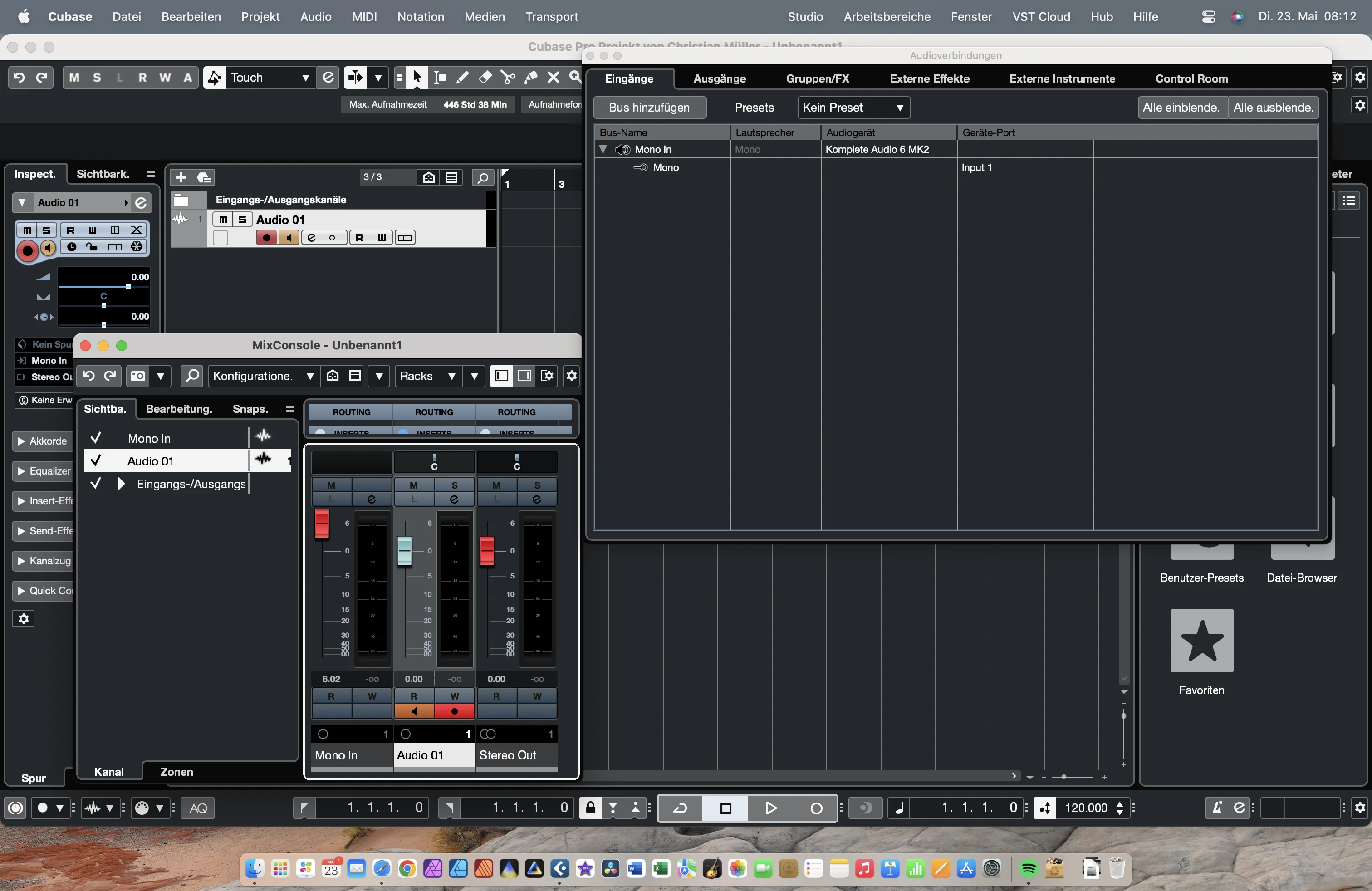

Ich weiss ja nicht, ob du gespielt hast, während du den Screenshot aufgenommen hast...
Am "Mono in" hast du Pegel?

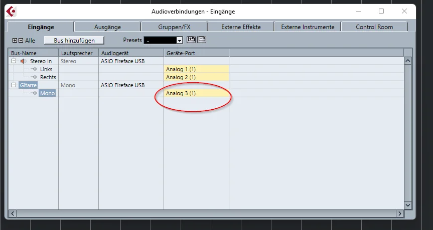

Wenn du F4 drückst kommen die Audioverbindungen, hier kannst du einen Bus erstellen in meinem Fall "Gitarre" und dann musst du noch den Port von deinem Interface zuordnen, in meinem Fall Analog 3.
Grüsse
