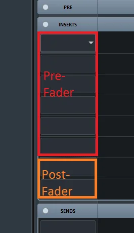

Entweder du drehst am falschen Regler oder du nutzt die falschen Effektslots.
Cubase nutzt 8 Effekt-Slots. Die ersten sechs sind Pre-Fader, sie sitzen also vor dem Lautstärkeregler und werden somit von diesem auch nicht beeinflusst, die letzten beiden sind Post-Fader, entsprechend wird erst die Lautstärke geregelt und dann geht das Signal in die entsprechenden Plugins.
Auf dem Bild kann man auch eine dünne gestrichelte Linie erkennen, welche die Slots voneinander trennt.
Reaktionen: FIXXXER und chrisspeed

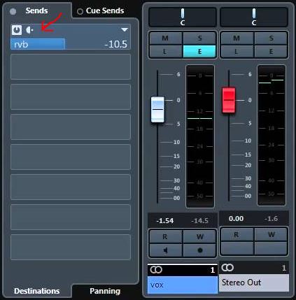

Alternativ einen Effektchannel für das entsprechende Plugin anlegen und dann über die Sends ansteuern. Dort kannst Du auf jeden Fall dann anwählen, ob Pre- oder Postfade. Denke, die Standardeinstellung ist Post. Jedenfalls muss ich jedes Mal umwählen, wenn ich´s Pre haben will.
Reaktionen: FIXXXER
oder Button Pre/Post:
Reaktionen: FIXXXER und Saurus
