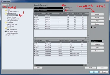

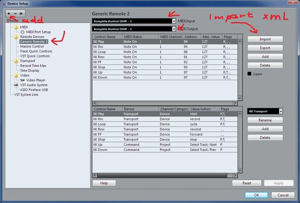

Habe seit kurzem das S61 und musste feststellen das Natie Instruments das Mackie Control Protokoll zum Umschalten der Plugininstanzen in Cubase nutzt.
Wenn man nun wie ich eine richtige Mackie Control in real benutzt kann man leider nicht mehr die Transport Controls und die Umschaltung der Plugininstanzen in Cubase vornehmen.
Als workaround habe ich mir nun ein kleines XML für die Generic Remote von Cubase gemacht um wenigstens die Transportcontrols auf dem Komplete Kontrol zu benutzen.
Mit den Pfeiltasten kann man auch noch die Spur rauf und runterschalten.
Vielleicht hilft es dem ein oder anderen ja, der ein ähnliches Setup mit der Mackie Control oder einem Kompatiblen Controller hat ....
  • KompleteKontrolCubase8GenericRemote.xml

Transport kontrolle geht ganz schnell über die Generic Remote anzulernen.
Da braucht es nur den Komplete Kontrol DAW Midi im Midi Input der Generic Remote s.o..
