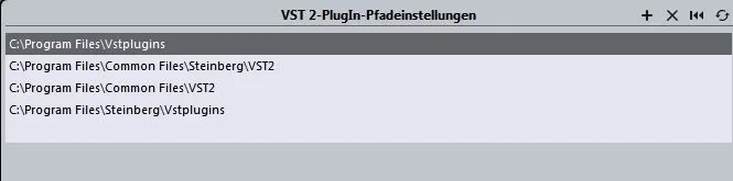

...hast Du diese Pfade?
Ja. Ich habe mir nur nen eigenen angelegt. Die vorgegebenen Pfade sind auf meiner Festplatte kommischerweise nicht existent. Die scheinen von Cubase fest vorgegeben. Ist das neu? Wenn ich sie lösche, stehen die ordner bei einem Neustart auch wieder da.
Wie schon geschrieben in Cubase 6 konnte man selber VST-2-Ordner ertstellen. Die NI-Sachen werden auch aus dem selbst erstellten Ordner geladen und von Cubase erkannt. Nur wo VST2 und 3 vorhanden ist werden nur die VST3-Plugins geladen und die VSt2-Plugins ignoriert.
