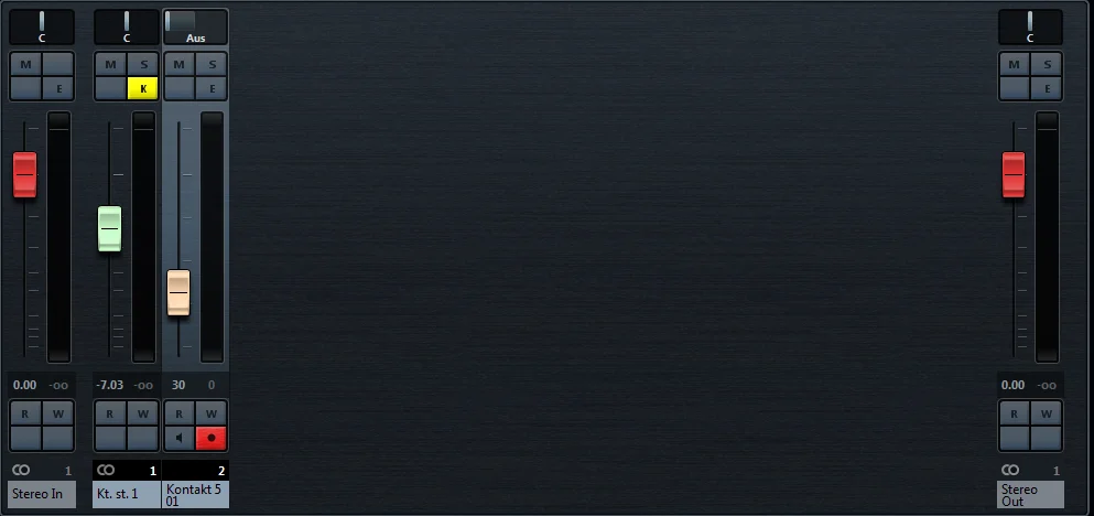

Guten Tag,
ich würde gerne wissen, wie die Beschriftung an den einzelnen Kanälen lautet.
Also welcher Strich wie viel db entspricht.
Bei einer Aufnahme soll man ja nicht über 0 db kommen, so weit ich jetzt weiß.
Lg Falk

Steht doch unten da. Beim Stereo In steht der Fader auf 0, Eingangspegel ist - unendlich (das -oo Zeichen) weil nichts kommt
Der nächste steht auf -7.03, kommt ebenfalls nichts an Pegel
Und der VSTi Kanal stellt das scheinbar anders dar. Böh..
Nicht über 0 kommen: gilt eigentlich nur für den Masterkanal.
Der "VSTi-Kanal" ist ein MIDI-Kanal der dem VSTi Kontakt zugeordnet ist. ;)
Reaktionen: Saurus
Die Midikanäle kannst du dir für die Mixeransicht sparen. Die Sichtbarkeit weg schalten, dann stören sie nicht beim MIx.
Das stimmt wohl, wenn man ausschließlich VSTis nutzt, aber keine externen Instrumente.
Ach ja, wegen der "Beschriftung" der Kanäle aka die Striche:
Einfach mit dem Testton-Generator einen Sinus erzeugen, so aussteuern, dass der Spitzenpegel bei den Strichen liegt, unten im Kanal den Wert ablesen und dann kannst Du dir den Wert mit einem Edding auf den Bildschirm schreiben. :D
...ich würde gerne wissen,...welcher Strich wie viel db entspricht....
Ich meine, Du musst die Channel nur breit genug aufzoomen (H). Dann stehen die Werte auch direkt dran.
Außerdem könntest Du Dir zusätzlich noch "Hold Peak" (Spitzenpegel halten) einstellen.
(Manual S. 217)
Reaktionen: FalkProduzent und Signalschwarz
