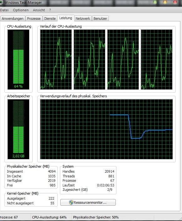

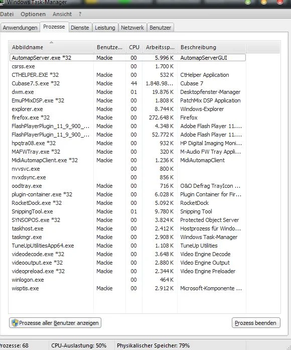

Mach mal bitte ein Bild vom Taskmanager (Auslastung) wenn das Problem auftritt.
Wieso haben eigentlich einige Kanäle einen Vollausschlag in Deinem Video?
das ist nur n beispiel projekt.also die vollaussteuerung hat hier nix zu bedeuten.
