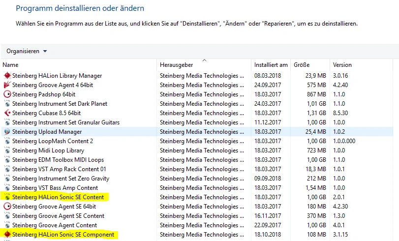

Vorher kannst Du bei Windows auch mal schauen was installiert ist. Da müssten auch die Soundbänke auftauchen.
Okay, ich habe mal bei meinem installierten Programmen geguckt und festgestellt, dass die Sounds tatsächlich fehlen.
Ich habe nur das, was bei dir unten markiert ist und den Upload Manager.

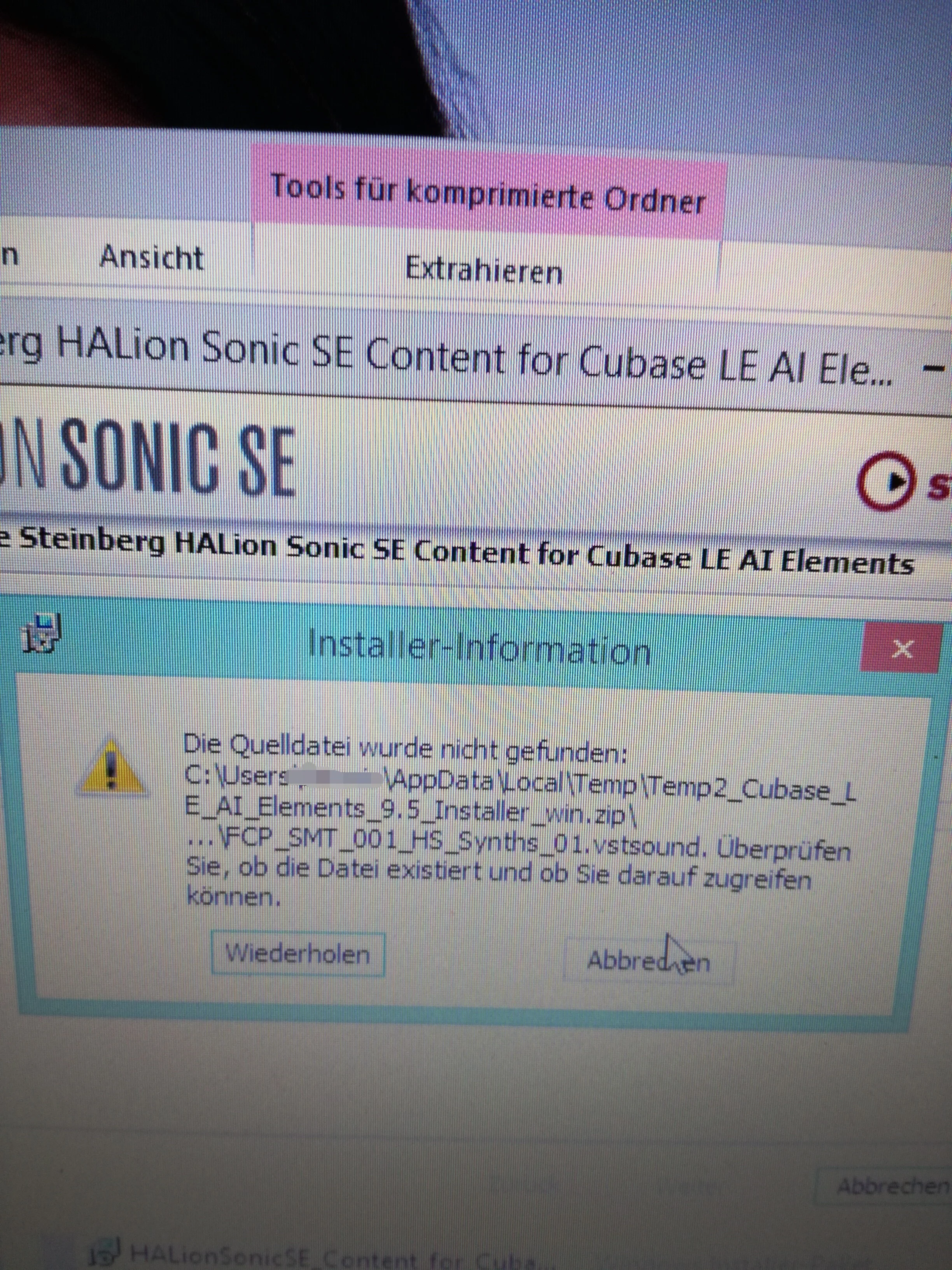

Ich weiß jetzt nicht warum der Installer auf die ZIP-Datei in einem Temp-Ordner verweist.
Du kannst jetzt schauen ob die Datei dort zu finden ist. Hast Du das schon gemacht?

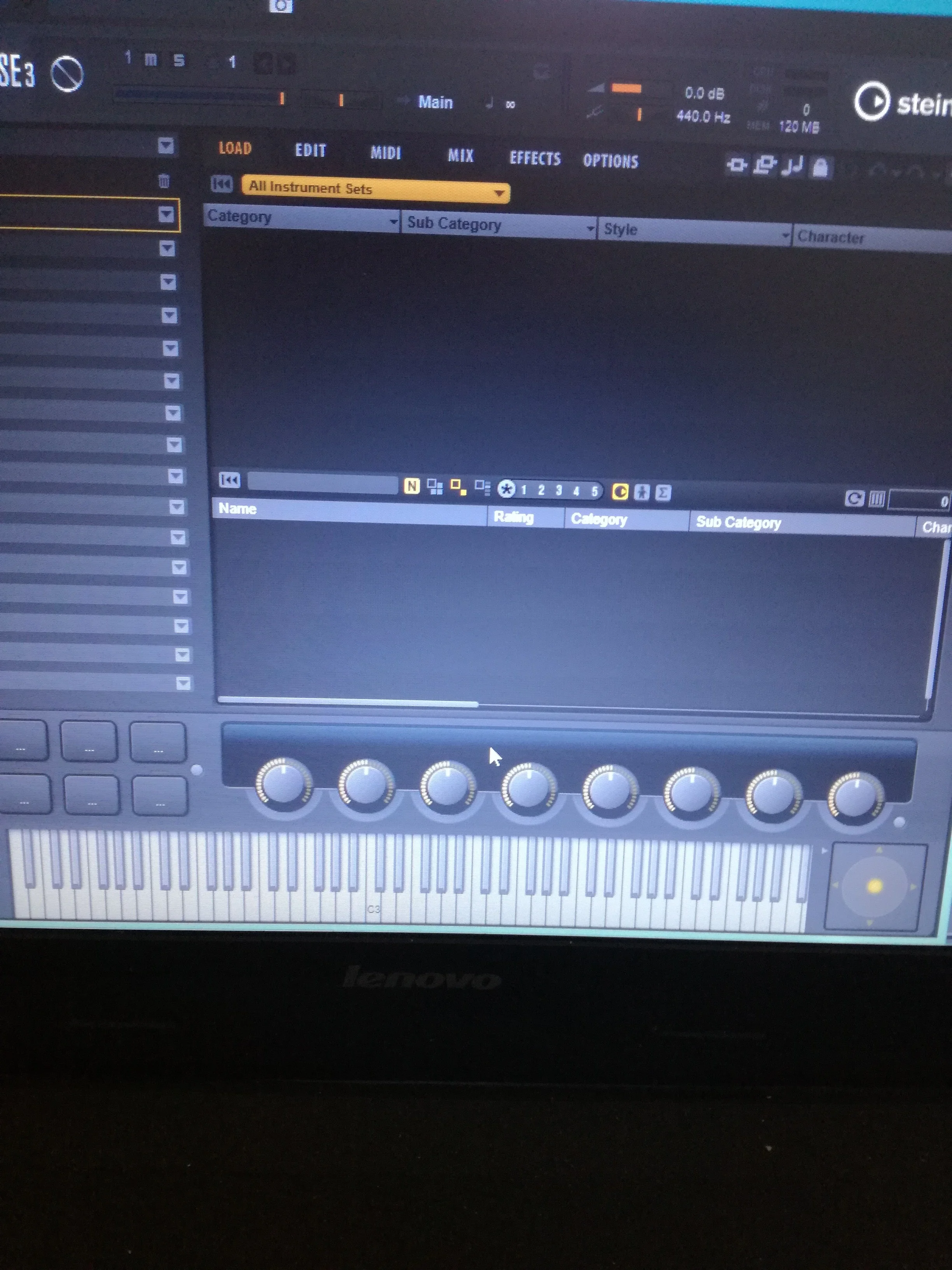

Ja, das Loadfenster ist ja standardmäßig offen. Nur da passiert halt nichts.
Weder ist da was zu sehen, noch kann ich da irgendwas anwählen, noch kann ich da was reinziehen.

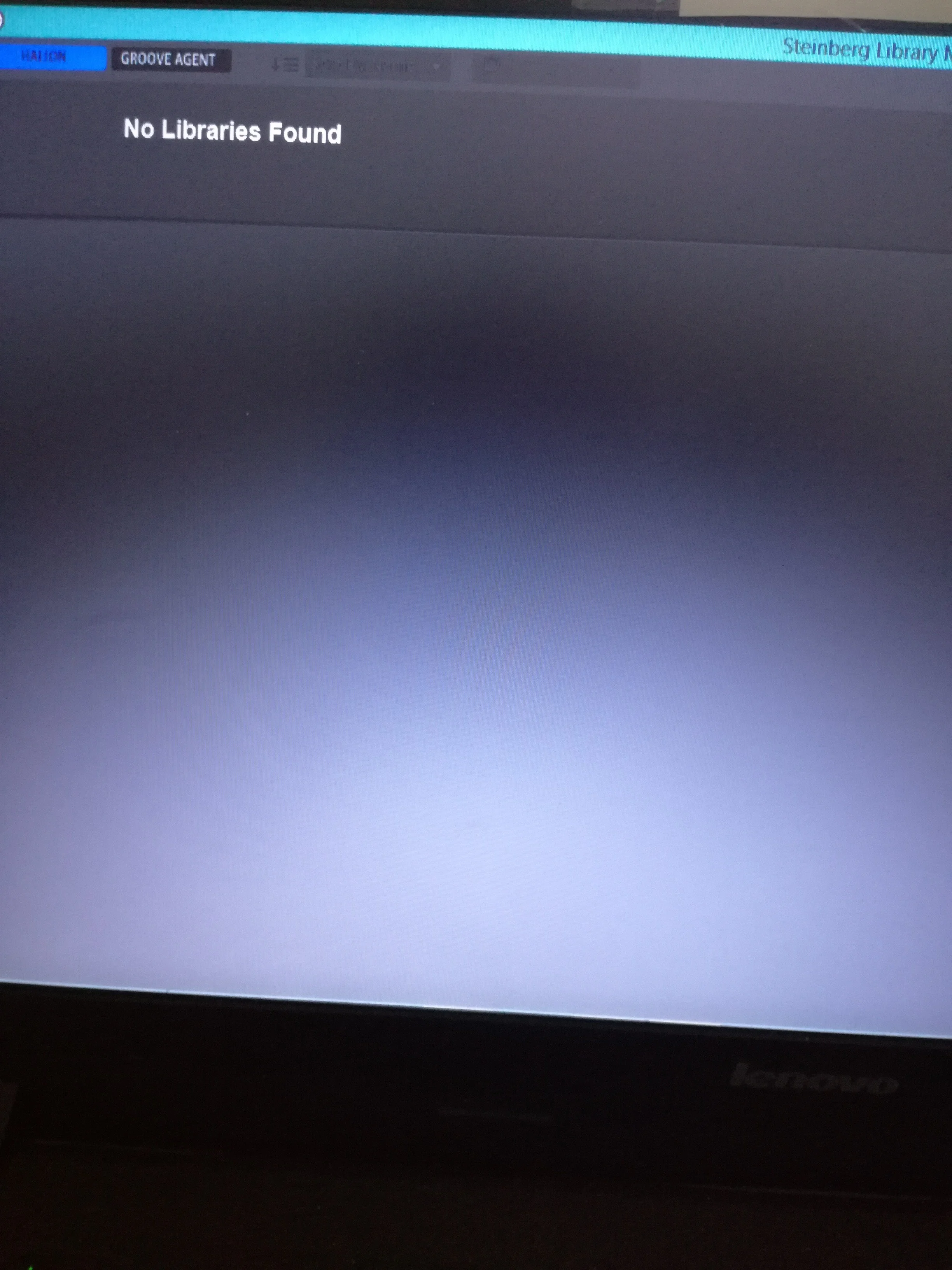

Wird Dir denn im LibraryManager angezeigt, dass die Bänke installiert sind?
Mach mal nen Screenshot vom Halion Sonic SE.
Wie sieht den die Startpage bei dir aus?
Also hier der HSE.
Hier die Library
Total seltsam. Alles leer. Obwohl die Dateien da sind.

Ich wusste nicht, dass ich die Sounddateien anklicken muss, um diese zu installieren... Sorry, aber jetzt läuft es... Ich weiß nicht, ob ich jetzt weinen oder lachen soll...

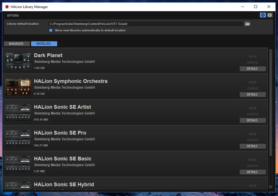

Na ja, die Frage ist immer noch, WO und WIE Du die Dateien installiert hast.
WO liegen die Dateien?
Die sind anscheinend noch nicht installiert, sonst würde es so aussehen:
