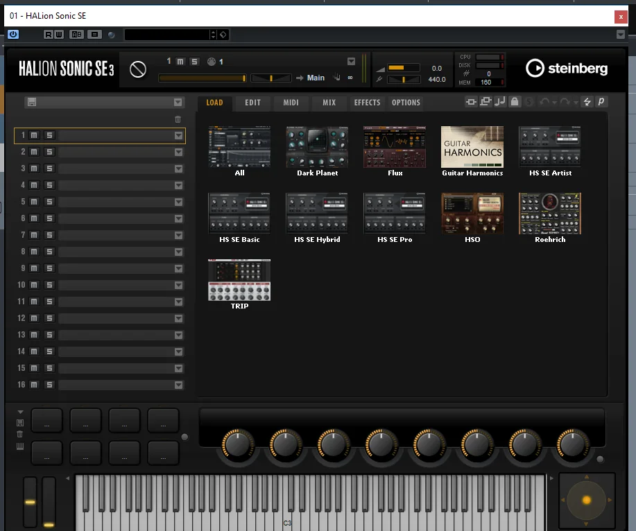

HSE lässt sich immer noch öffnen, aber es sind wieder keine Sounds da. War auch bei der Version 10 so.
Lediglich bei der 8 hatte ich Sounds.
Ich hab überall gesucht, aber es sind keine .vstsounds Dateien zu finden.
Nun bin ich verwirrt, weil ich dachte, bei der AI sind generell ein paar Sounds dabei.

Fehlen Dir jetzt nur die Sounds bei Cubase 10 AI?
Das Programm startet und im eLicenser ist auch alles okay?
Ja, alles andere funktioniert reibungslos.

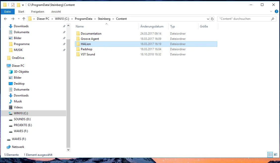

Bei mir ligt der Content unter Program Data->Steinberg->Content.
Kommt glaub ich drauf an ob Du als "Alle Benutzer" installiert hast oder nicht.
Ich habe Cubase Pro und der Halion Content beträgt ca. 11GB. Da sind aber auch noch 1 oder 2 gekaufte Expansions dabei.
Bei der AI-Version sollte zumindest die Basic-Lib dabei sein. Wieviele Sounds genau , kann ich leider nicht sagen.
Aber in der LE-Version war damals zumindest immer die Basic-Library dabei.
