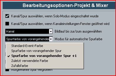

In Cubase 5 zumindest,findest Du diese Option in den Programmeinstellungen.
Das heisst,glaube ich,"Modus für automatische Spurfarbe" oder so ähnlich.
Hab grad erst den Mukkerechner heruntergefahren und latsch nicht nochmal hoch,aber ich denke Du wirst das schon finden.
Ansonsten bevorzuge ich auch die Arbeitsweise von DD,weil bei grösseren Projekten mit vielen Spuren ist es einfach übersichtlicher.
Bei so nem Regenbogenmixer wäre bei mir Chaos vorprogrammiert.
Aber die lässt doch auch nur eine fortlaufende Farbvergabe zu, oder irre ich mich da gerade?
digital_dominion schrieb in #9:
Du irrst nicht,aber ich dachte,dass wollte der TE? :)
Was jetzt welche Option genau bewirkt,habe ich nicht getestet,scheint aber selbsterklärend.
Kann aber auch sein,dass ich da jetzt was missverstanden habe.
Wie schon geschrieben nutze ich festgelegte Farben für die einzelnen Instrumentengattungen,Gruppenspuren,FX-Kanäle etc.
Die kann man sich so beschriften und abspeichern,wie man sie braucht.
Das Zuordnen muss man aber immer noch manuell machen.
Ja, fortlaufend schon, was aber mit der alphabetischen Importreihenfolge der Spuren kollidiert, da er anschliessend die Spuren umsortieren muss, passen auch die beim Import vergebenen Farben nicht mehr, deswegen der von mir geschilderte Workaround mit der Nummerierung der Einzelspurdateien VOR dem Import ;)
