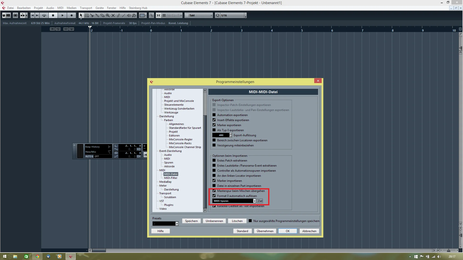

kannst du hier auch einstellen, wie er mit MIDI Dateien umgehen soll.
Format 0 autom. auflösen
