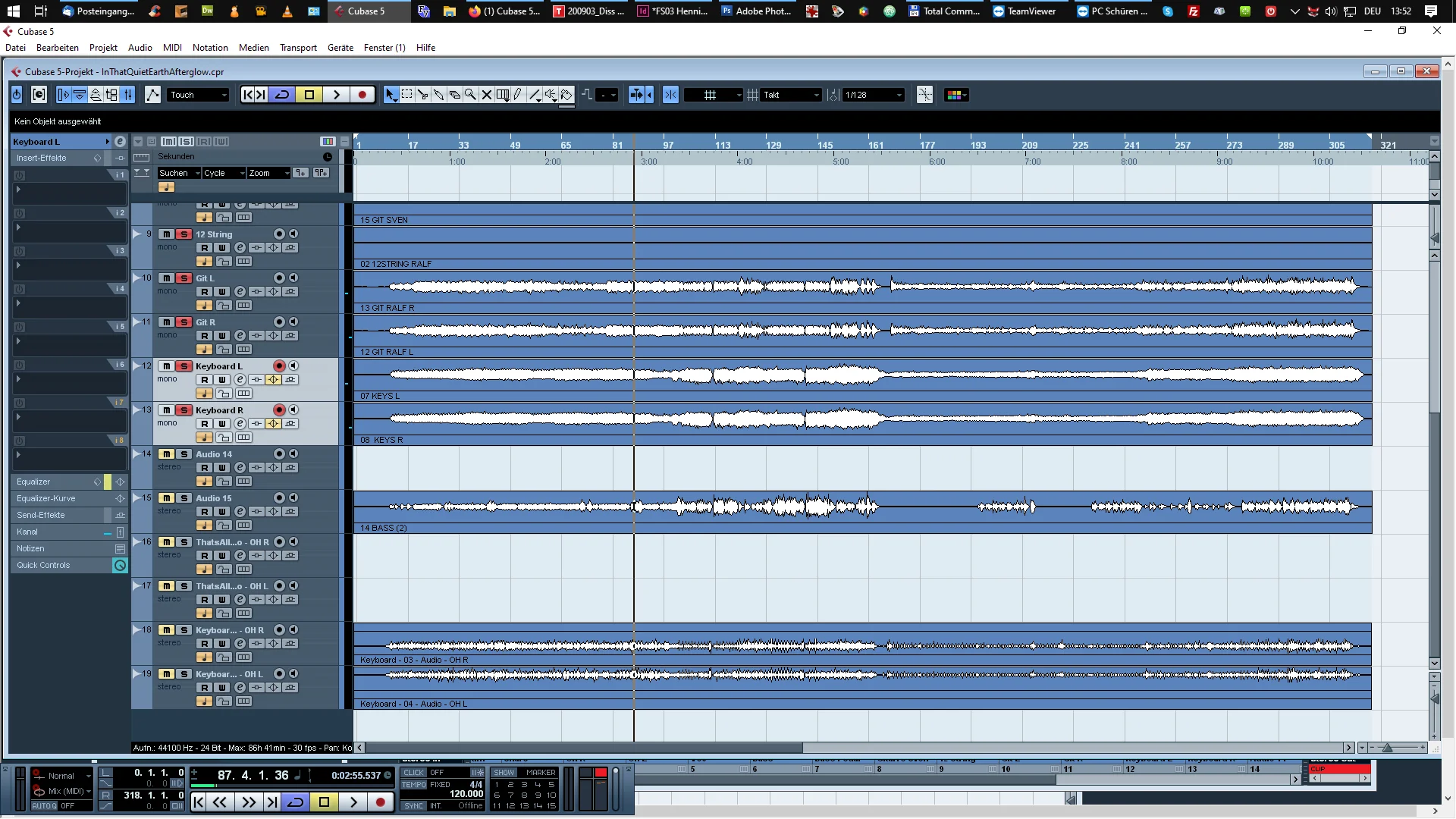

Ich habe schon ein wenig mit Cubase gearbeitet, doch das letzte Mal ist sicher über ein Jahr her. Ich bin also nicht mehr ganz so im Thema drin. Zudem ist es auch eher für den Hausgebrauch gewesen. Zur jetzigen Problematik habe ich natüprlich schon gegoogelt, bevor ich diese Frage stelle, vor allem, weil ich denke, dass es dafür wahrschjeinlich eine ganz einfache Lösung gibt – aber ich finde sie nicht.
Ich habe bestehende einzelne Spuren eines Proberaummitschnitts in ein Projekt kopiert. Doch von den Keys, der Gitarre und den Overheads gibt es je zwei Monospuren: rechts und links. Damit ich nun nicht jeweils für beide EQ und Lautstärke einstellen muss (und vor allem beide auf einmal regeln kann), wollte ich fragen, ob es möglich ist, je zwei Monospuren auf eine Stereospur zu importieren, sodass aber auch die eine nach rechts, die andere nach links gepannt ist.

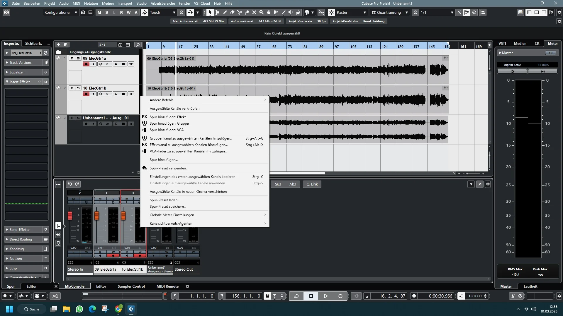

Beide Spuren im Mixfenster auswählen. Rechtsklick Maus -> "Gruppenspur aus gewählten Kanälen hinzufügen" und schon werden alle Änderungen, die du in der Gruppenspur durchführst auf beiden Spuren angewendet.

Bei mir wird allerdings nur "Kanäle verbinden" angezeigt, wenn ich mit der rechten Maustaste klicke...
Ich kann somit parallel die Lautstärke regeln, aber nicht den EQ
Welche Cubaseversion hast du?
Cubase 5
Das Anlagen einer Gruppenspur sollte auch in C5 funktionieren.

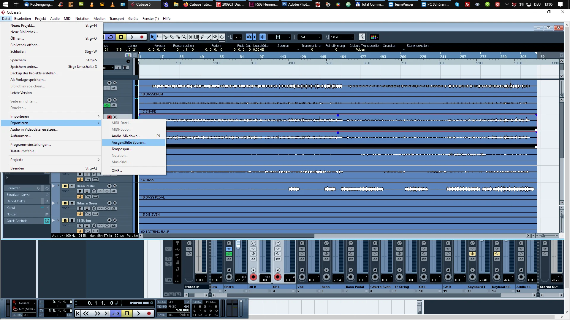

Andere Möglichkeit:
Wenn du die beiden Einzelspuren nur auf einer Stereopur haben möchtest, dann schalte diese beiden Spuren auf "solo", ziehe den Locator über die volle Länge der Spuren und exportiere dann den Stereoout. Wähle im Exportfenster die Funktion "in neue Spur im Arrangement einfügen" ( ... oder so ähnlich....) ( Das Resultat kannst du im Bild oben in Form der dritten Spur sehen )
Diese Auswahlmöglichkeit scheint es bei mir nicht zu geben. Ich kann nur angeben, wo die Spuren gespeichert werden sollen.

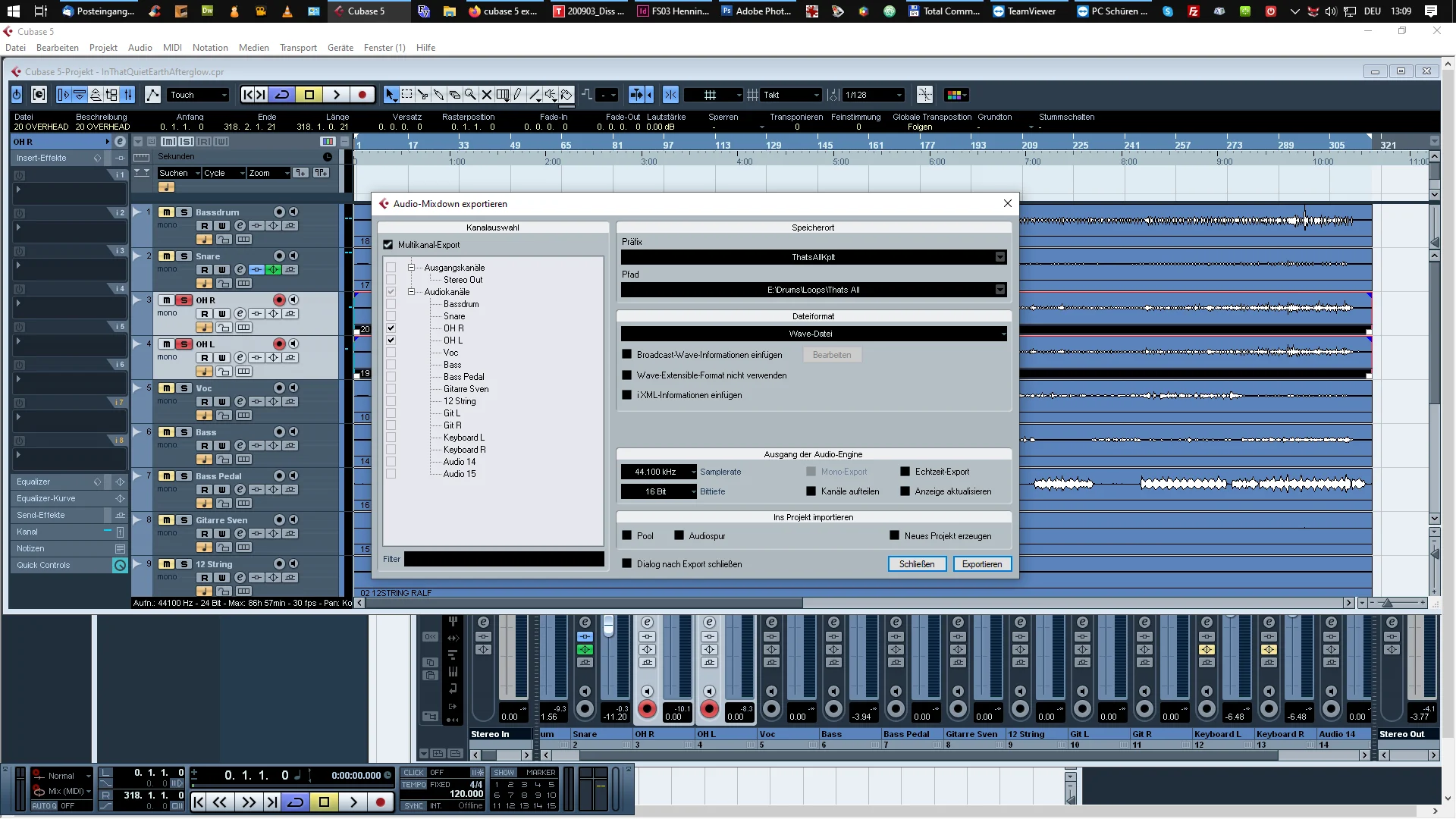

Mit Audio-Mixdown könnte ich das hier machen:
Da kannst du bei "Ins Projekt importieren" ein Häkchen bei "Audiospur" setzen, dann erscheint die neue Stereospur der Overheads im aktuellen Projekt.
Leider importiert er sie dann wieder als 2 Monospuren.
Wenn ich daraus eine Stereospur mache und diese dann manuell importieren würde, gäbe es wahrscheilich einen Qualitätsverlust, nicht wahr?
Zitat "Leider importiert er sie dann wieder als 2 Monospuren."
- weil du die Einzelspuren exportiert hast. Exportiere "Stereo Out", Häkchen im Exportdialog bei "Ausgangskanäle" -> Stereo Out"
Hat funktioniert.
