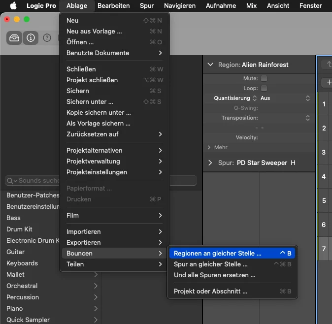

Also wenn ich auf Bouncen gehe...."Regionen an gleicher Stelle" "Spur an gleicher Stelle" "Und alle Spuren ersetzen" "Projekt oder Abschnitt"
Welches davon ist es?
Weiß ich nicht.
Ich nehme ctrl-B (Tastenkürzel). Bouncen der ausgewählten Region(en) auf eine neue Spur ist voreingestellt, aber Du kannst alles anpassen. Effekte mit bouncen oder nicht usw. ...

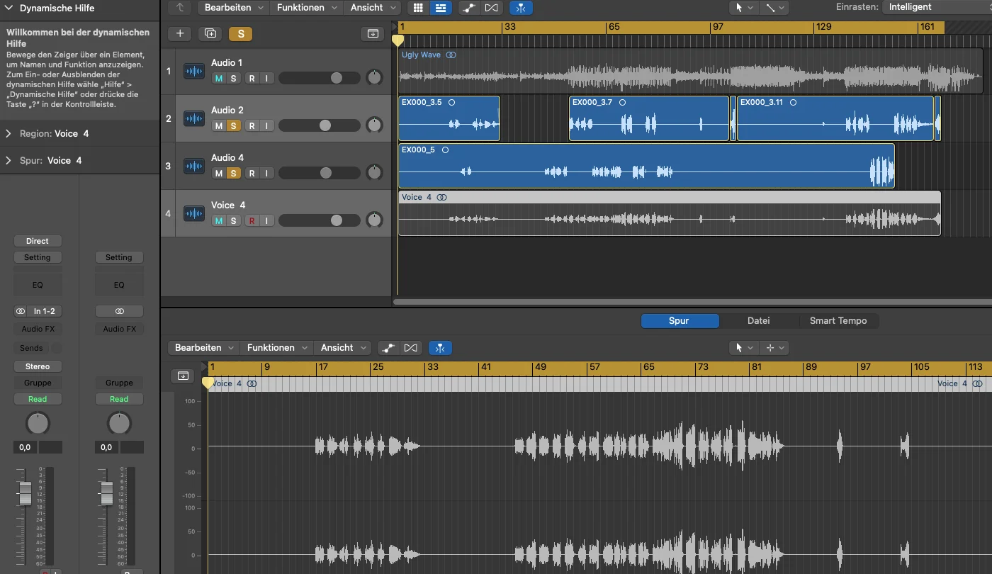

Egal was ich mache,
es wird immer eine Stereospur draus gemacht

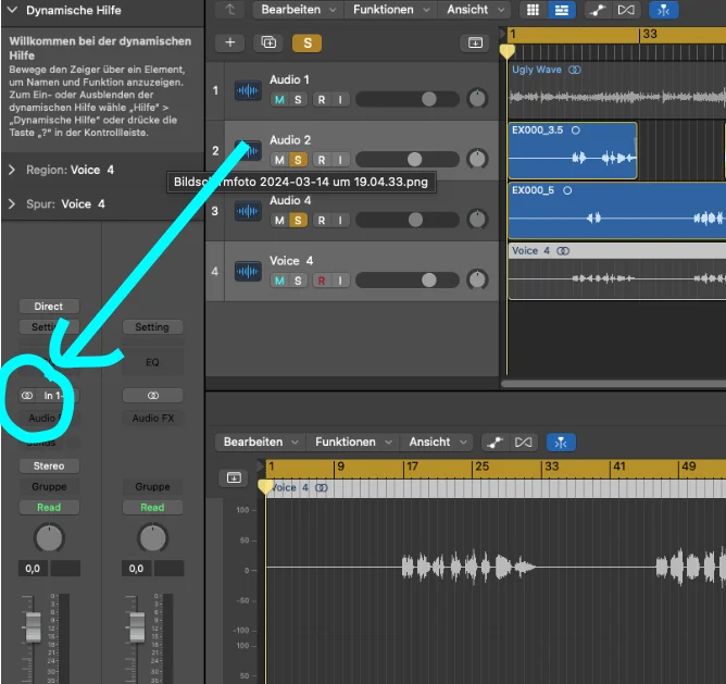

Du kannst ganz oben irgendwo beim Channel Strip auf das kleine Kreis Symbol drücken und einfach nur 1 Kanal der stereo Spur nutzen. Dazu musst du nicht extra bouncen.
Über die Export Funktion kannst du Spuren auch Bouncen. Über Export bleiben Mono Spuren auch Mono. Alles was über den Master Bus läuft wird als Stereo Spur gebounced, da der Master stereo ist.
Ist die Ursprungsspur eine Mono-Spur?
Also statt der 2 Kreise nur einer.

vielleicht habe ich es falsch kommuniziert ..zum Verständnis...Audio 2 und Audio 4 (beide Mono) habe ich gebounced ...automatisch wird eine Spur erstellt...die ist dann Stereo
Jup , die beiden Spuren die ich zusammen fügen will sind Mono , gebounced ..Stereo
