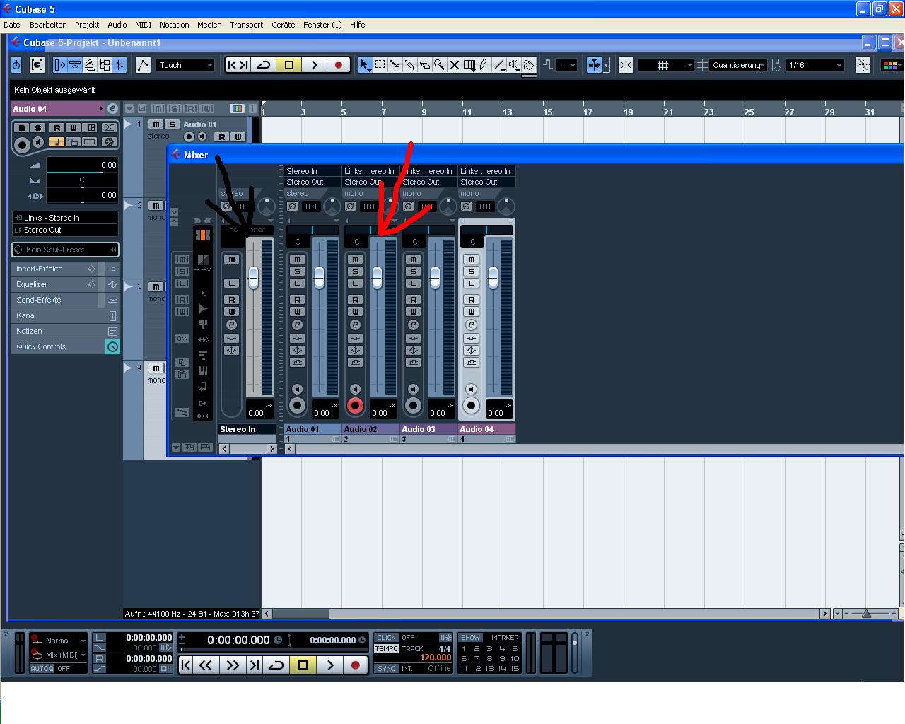

Hallo,ich habe ein Problem mit Cubase 5.
Undzwar ich wil eine vocal spur rec,aber im mixer wird der pegel des input signal nich im Audio 2 kanal(roter pfeil) sonder im Stero in kanal (schwarzer pfeil)angezeigt.
Das ist doch nicht normal ,ich habe nichts verstellt oder ähnliches vor paar tagen ging es noch .
Neuinstallation hat nichts gebracht.
Im Anhang findet ihr einen screenshot.
Lg

Hallo Alfa,
schau mal im Handbuch unter den Inputkanälen nach!!
Das ist normal und richtig so...!!!
Wo sonnst wenn nicht beim Input soll es den Input anzeigen
ja das kann sein ,ich war mir nicht mehr sicher ob das so richtig ist .
danke dir

Also ich erbarme mich jetzt mal:
- Klar wird das Eingangssignal im Stereo-In angezeigt. Diese Spur zeigt Dir was an Deinem Eingangsbus anliegt.
- Damit das auch auf einem anderen Kanal sichtbar wird musst Du zwei Dinge tun:
1. Den Input Channel oberhalb des Faders auf den richtigen Input Kanal einstellen (sofern Du mehrere Eingänge hast) - In Deinem Fall also auf "StereoIN"
2. Vorhören aktivieren (das kleine Lautsprechersymbol, direkt oberhalb des "Aufnahme aktivieren" Knopfes links unten vom Fader)
Wenn Du jetzt ein Signal am Eingang anlegst solltest Du es auf Deiner gewählten Spur sowohl sehen als auch hören....
Viele Grüße
Codex
