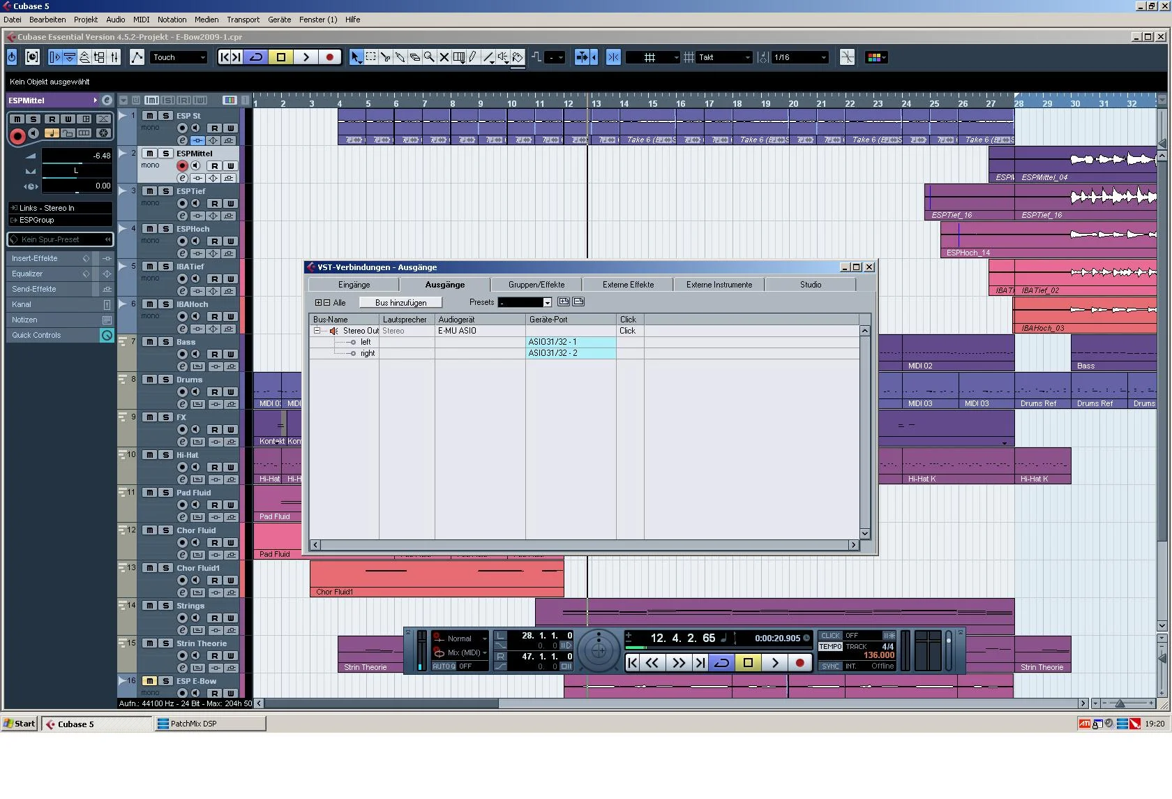

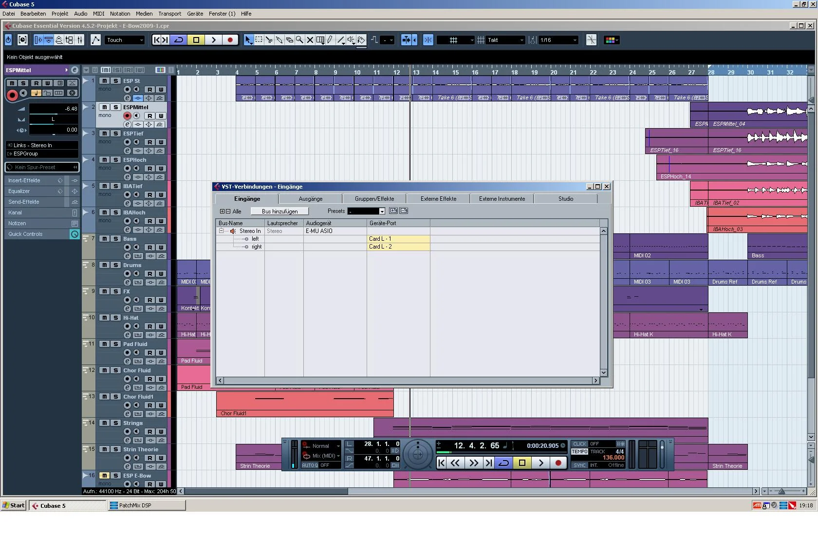

In Cubase unter VST Verbindungen habe ich bei
Eingänge Stereo In:
Card L 1
und Card R 3
Ausgänge Stereo Out:
ASIO Out 1/2 1
ASIO Out 1/2 2
