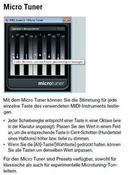

Mal in der PDF "Plugin Reference" unter Midi-Plugins nachschauen,
In Cubase 6 gibt es z.B. den Micro Tuner.
Weiß grad nicht ob der schon in Cubase 5 dabei war.Is schon ne halbe Ewigkeit her bei mir mit Cubase 5.Wer arbeitet eigentlich noch mit so einem museumsreifen Programm....

hey danke für die Antworten. Den Micro Tuner habe ich auch gefunden.
Aber irgendwie bewirkt der nix. Wahrscheinlich benutze ich ihn falsch?!
-F11 Instrument laden
-in den MIDI Insert den "Micro Tuner" laden
-verstellen.
Tut sich nix.
