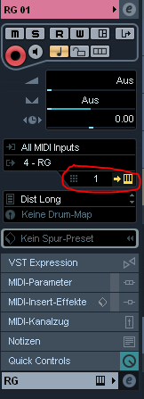

So sieht die entsprechende Midispur aus wenn du übers Rack lädst.
Meiner Meinung nach machen diese Instrumentenspuren keinen Sinn!

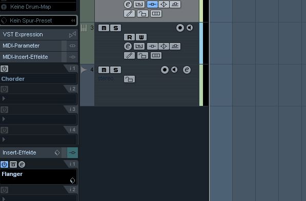

instrumenten spuren haben bei meiner arbeitsweise nur vorteile!
1 ich muss nicht immer F11 drücken
2 kann ich effekte in den kanal laden z.b distortion oder modulations effekte.. und das plugins austauschen durch ein anderes und die effekte bleiben
3 ich kann spuren kopieren mit plugin.. das hat auch sehr oft seine vorteile
4 hab ich alles sehr gut im überblick was die effekte angeht
da sie in der selben spur sind wie die midi effekte
nachteile hab ich keine.. da ich kontakt einfach 4 oder 8 mal lade und den selben cpu verbrauch habe wie 1 mal geladen.. sofern keine samples mitgeladen werden.. da das program ansich nur 1mal berechnet würd von der cpu.. testet es aus
