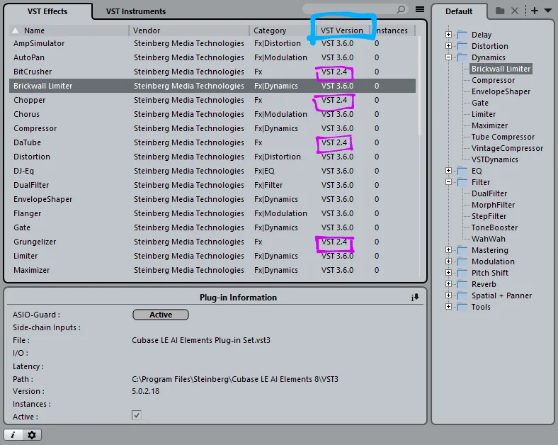

Ja zeig mir ein Foto oder Screenshot von deinem Plugins Manager. Die markieren Stellen müssen mit aufs Foto.
Korrektur meinerseits. Im Windows 10 funktionieren seit Cubase 12 nur noch VST3 und VST 2.4 ! Plugins. 2.0 geht nicht mehr. Ob es bei Apple genauso ist, kann ich aber nicht bestätigen. Ich nehme es aber stark an. Steinberg* will den VST 2 Standard schon lange beerdigen.
