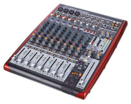

So viel ich weis war doch bei den xenyx nur die Summe auf der USB-Karte. Also zwei Kanäle rein und zwei Kanäle raus. Du kannst also nur zwei Mikrofone gleichzeitig aufnehmen. Dazu müsstest du das eine Mic ganz nach links und das andere ganz nach rechts pannen.

Der USB Port auf diesem Pult ist nichts anderes als eine digitale Ausführung der alten Record Out Chinch Buchsen. Da kann man nur die Summe und keine einzelnen Spuren aufnehmen. Das einzige mir bekannte Behringerpult das ein vollwertiges Audio Interface integriert hat ist das X 32 Digitalpult.

Das UFX1204 (398 EUR) kann auch Mehrkanal. Oder das UFX1604.

Balor, beim 1204 werden zusätzlich die AUX Sends und die Stereo Master Summe mit aufgenommen, schon sinds 16 Kanäle ;)
Da ist ein Unterschied zwischen Xenyx 1204, und UFX 1204.
Das UFX kann wirklich Mehrspurrecording , staune da jetzt selber.
Wogegen der Xenyx nur summe recorden kann. Das war schon immer so.

http://www.xound.com/tests/testberichte-recording/905-behringer-xenyx-ufx-1204.html
@Edit : Nochmal alles durchgelesen, ist ja Hammer das Teil, sogar Hybrid ,,Fire und USB

@ Cherry: Echt, geht das wirklich...? Behringer rüsten wohl wirklich auf.
Über Behringer wird eh viel zu viel geschumpfen. Ich hatte noch nie Probleme mit ihren Produkten und hab auch einiges im Einsatz...
Hi Balor
Das geht wirklich, ich habe oben noch was dazu geschrieben.
Mit so einem Teil bist Du für alle etwaigen Situationen gerüstet. Live, sowie im Studio.
Mobil bis zum geht nicht mehr.
Der Mischer kennt nicht nur den Weg rein in die DAW, sondern auch wieder Raus auf den Kanälen mit den Effekten und analogem Touch wenn Du möchtest. Die ganze Routing ....... fällt flach, denn ohne Schwierigkeiten kann man hinflippen, wo man will.
Sogar das Macky Protokoll funktioniert, so das man mit dem Mixer auch noch Teilweise die DAW steuern kann.
Bleibt jetzt die Frage, wie sieht es mit dem Klang aus, und der wird vermutlich gut sein, aber mehr auch nicht.
Ich werde das Teil probieren, auf jeden Fall
Bin sonst eigentlich kein so große Fan von B. Aber dies scheint die Eierlegende Wollmilchsau für alle die nicht so viel Kohle haben, zu sein.
Einfacher geht´s gerade auch für Anfänger nimmer.
Im Studio nimmt man halt bei Bedarf dann für die Vokals einen externen Wandler dazu, und fertig
