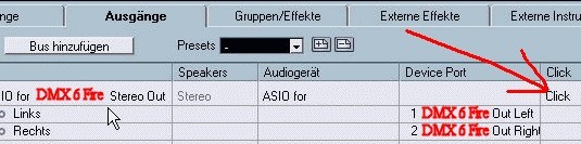

Drücke [F4] und klicke dann einfach mit der Maus dort hin, wo der rote Pfeil hinzeigt.
@fmo
hi, vielen dank, ich habe deinen rat befolgt und es funktioniert einwandfrei, bilder sagen oft mehr als tausend worte:-)
bei mir ([g=539]cubase[/g] studio 4) fehlen aber die restlichen registrierkarten, das hatte mich etwas verwirrt.
so sieht das jetzt aus (siehe Datei-Anhang):
Grüsze
Herigo
