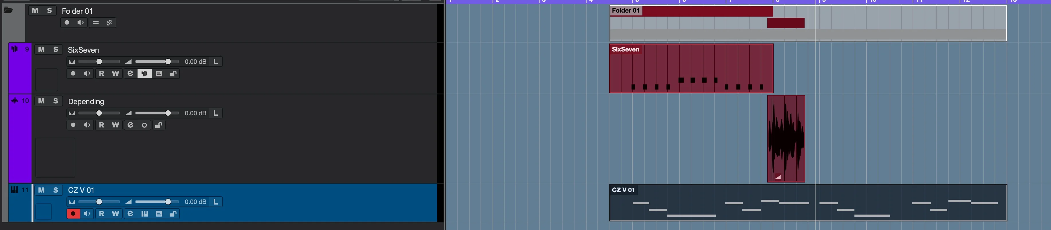

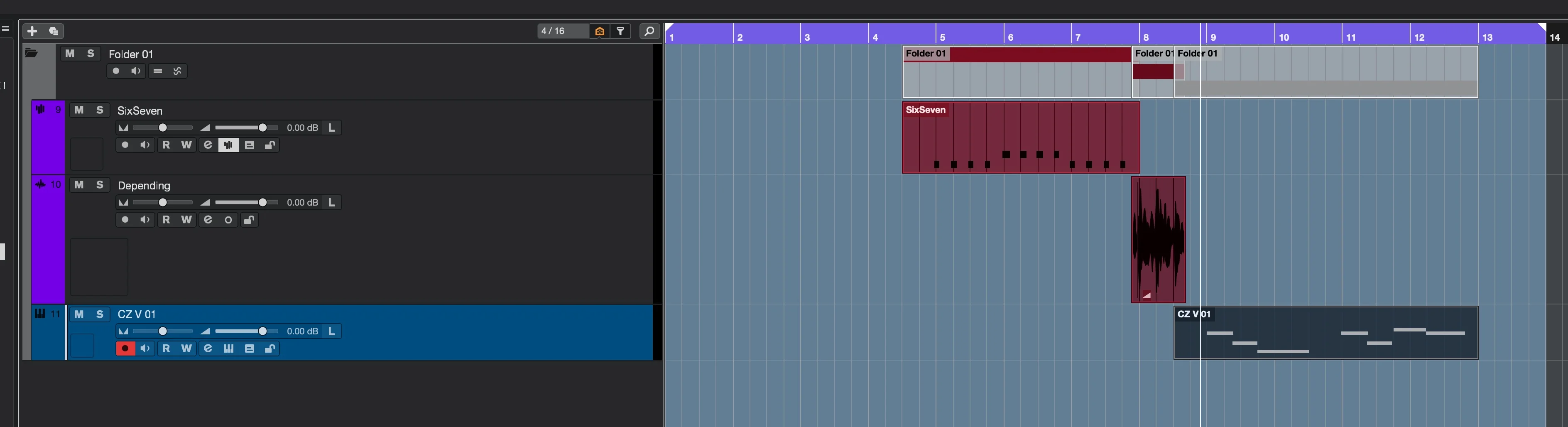

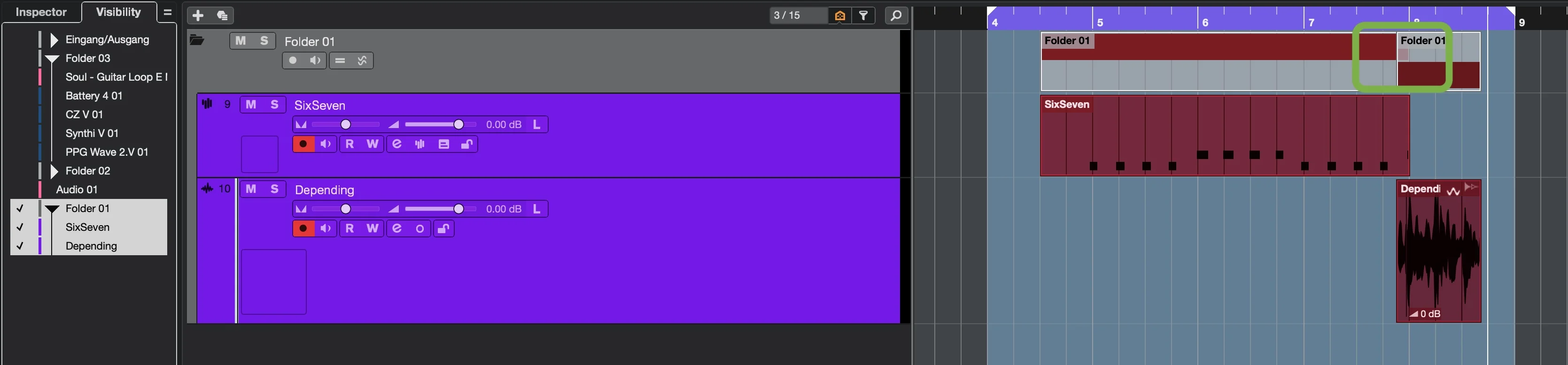

Was passiert'n, wenn du ne dritte Spur hinzufügst?
Wenn die neue Spur die Bereiche beider Events umfasst, wird ein zusammenhängender Ordner daraus:
Wenn ich das Event dann aber wieder verkleinere, so dass es eben die anderen nur teilweise überlappt, denkt Cubase sich, es wäre total clever, auf der Ordner Spur noch weitere Segmente zu erzeugen...
Man kann auch die Ordnersegmente nicht zusammenkleben (Klebetuben-Tool)
Ist bei Cubase 12 genauso!

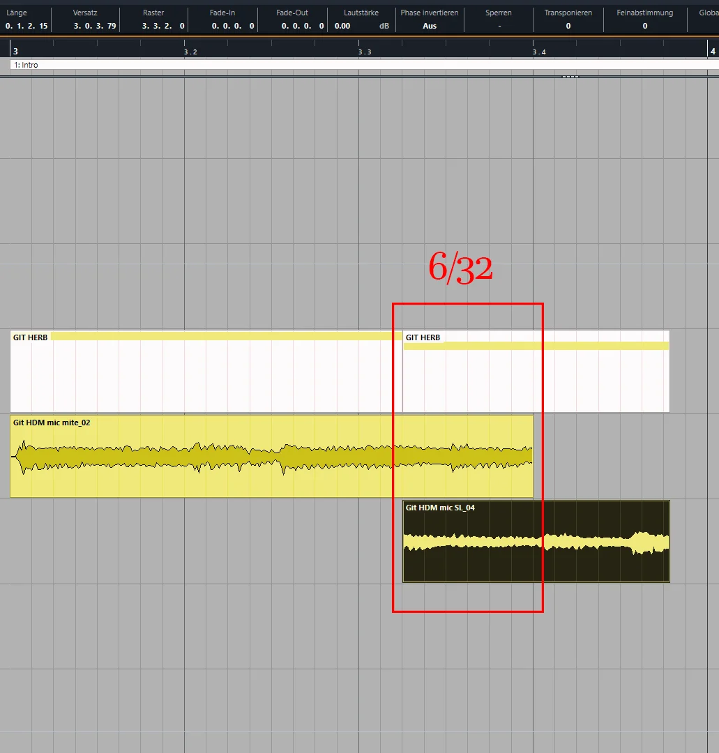

Die Logik ist anscheinend die, dass, wenn ein Event alleine steht, die von dir angeprangerte Unterteilung entsteht. Im Screenshot siehst du, dass er jedes mal einen Schnitt setzt, wenn zum jeweiligen Zeitpunkt nur ein Event auf der vertikalen Ebene vorhanden ist.
Zusätzlich gibt es aber noch eine Logik, ab welchem Zeitpunkt ein Schnitt in der Ordnerspur erfolgt.
Die Trennung findet anscheinend nicht am Eventende statt, sondern sechs 32el entfernt vom Ende des jeweils anderen Events.
So würde die Trennung zum Beispiel aufgehoben werden, wenn im folgenden Screenshot entweder das obere Event nach rechts oder das untere Even nach links um eine 32el verlängert werden würde.
Ab da deutet Cubase dann die Events wieder als "zusammengehörend"

edit: du benutzt anscheinend nur Midi-Spuren. Eventuell ist da ist die Logik eine andere, als bei Audioevents.
Außerdem scheint es der 6/32 Regel zu entsprechen, dadurch ist also kein Schnitt in der Ordnerspur erfolgt.

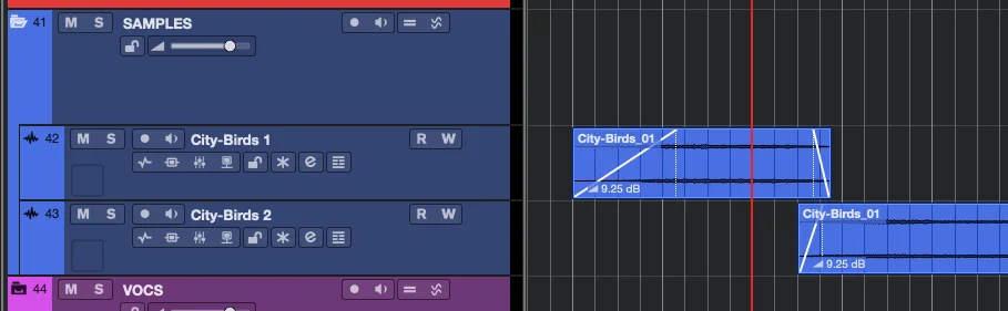

Audio.
Ordner auf
Ordner zu

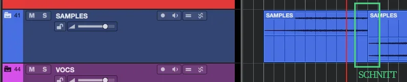

Ich verstehe ein wenig, worum es euch geht. Um das Schneiden in Ordnerspuren? Nicht?
Es geht darum, dass Cubase das Event (Ordner zu) selbsständig in Parts unterteilt, anstatt es im Ganzen zu lassen, wenn bestimmte Bedingungen erfüllt sind. Ich habe das Ganze ja weiter oben schon im Detail beschrieben.
edit: Das sieht man bei dir @Zalu zum Beispiel daran, dass da im Screenshot zwei mal SAMPLES steht.
