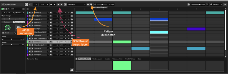

ich möchte im Pattern Editor einen Bereich in die Zwischenablage kopieren und wo anders einfügen, wie geht das?
Siehe Bild

In der Spur kann ich das Pattern nicht mehr ändern.
Ich möchte das, wie auf dem Bild zu sehen im Pattern Editor machen:
Dann kam nicht editieren:
Wenn du beispielsweise die erste Hälfte des Patterns kopieren möchtest, kannst Du ja erst das Pattern duplizieren und dann im Duplikat die Länge halbieren. Dann gibt es noch die Pfeile "Pattern nach links" und "Pattern nach rechts", mit denen Du Schrittweise den Startpunkt verschieben kannst. Damit bist Du da eigentlich ziemlich flexibel.

Die Kopien des ersten Patterns kannst Du dann ja auch beliebig auf der Spur verwenden.
Ich versteh halt nicht, warum ich im Pattern die einzelnen Noten nicht kopieren kann und wenn ich es in Midi umwandel es dann kann.
