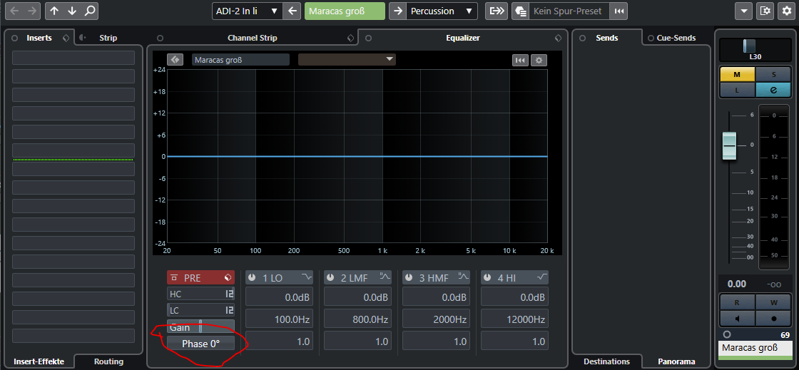

Wie wäre es mit nem verdammten Phase Flip im channel!?
Phase switch gibt es bereits, und zwar hier:
MixConsole (im Rack muss PRE aktiviert sein)
oder hier im Kanaleinstellungsfenster:
Joaaaa... Verstehe halt nicht warum das in Untermenüs versteckt sein muß, jedes ernstzunehmende Mischpult hat den Button direkt griffbereit platziert, im Inspektor vermisse ich den gänzlich.
Ist im Moment einfacher ein plugin mit aktiviertem Flip ein und auszuschalten, kanns doch nicht sein.
