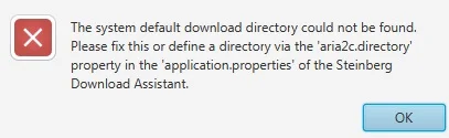

so, habs jetzt installiert bekommen, allerdings erhalte ich ne Fehlermeldung, dass der Download Ordner nicht gefunden wurde, => kann insofern nix runterladen !
Wenn ich diese Meldung im Programm Editieren / Korrigieren will, geht ein Java Fenster auf mit weiteren Fehlermeldungen, denDefault Button kann ich nicht aktivieren - hab daraufhin den kompletten Manager deinstalliert, beim Rechner via Regedit sämtliche Einträge des Download Assistant gelöscht > Recher neu gestartet > Problem besteht weiter, VM Ware gestartet, > auch hier die selbe Fehlermeldung - trotz update von Java, plz help...

nachdem mir meine Downloads mehrfach abgekackt waren hab ich mir nochmal einen Downloadordner mitsamt aller erforderlichen Unterordner auf c:\"user"\Downloads\Steinberg*\Win64\
installiert und... siehe da, der gesamte DL Manager funktioniert - Danach war es mir auch ein Leichtes, einen neuen DL Pfad zu bestimmen !!!
Danke an alle Helfer:jhappy:
