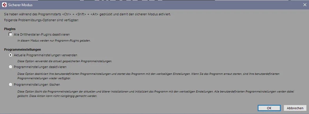

Wäre ein Start im "sicheren Modus" nicht einfacher?

Und das mit dem SICHEREN MODUS probiere ich mal aus. Der heutige nachmittag/Abend ist sowieso gelaufen...so'n shit aber auch...:rolleyes:
Ich glaub's nicht...besagtes Cubase-Projekt ist schon mal drin...Habe vor dem Cubase-Start die Funktion gewählt: "Alle Drittanbieter-Plugins deaktivieren".
Nun muss ich nur in den Tracks nach und nach die Drittanbieter-Plugins wieder aktivieren und speichern, aber BEI WELCHEM Plugin die Probleme auftauchen, krieg' ich ja nun so schnell auch nicht spitz....Ich habe auch meines Wissens vorgestern/gestern nichts in Sachen Plugins verändert...aber irgendwie wird's schon weitergehen.

Das Projekt wurde ja nun ohne Drittanbieter Plug-Ins geladen, aber die müsste ich nun alle von Hand nachladen und die Einstellungen(!) sind logischerweise futsch.
Da muss ich also noch mal nach einer Alternative gucken ;-)
Der Übeltäter könnte ein gestern aktualisiertes Vocoder Plugin sein. Alle anderen Drittanbieter Plugins in allen Tracks sind mit den zum Glück zuvor gemachten Einstellungen drin, nur nicht das Vocoder Plugin, das hat drei !!! im Insert. Das Plugin finde ich momentan aber auch nicht im Plugin Manager. Muss ich mal scannen und aktualisieren, schätze ich.
