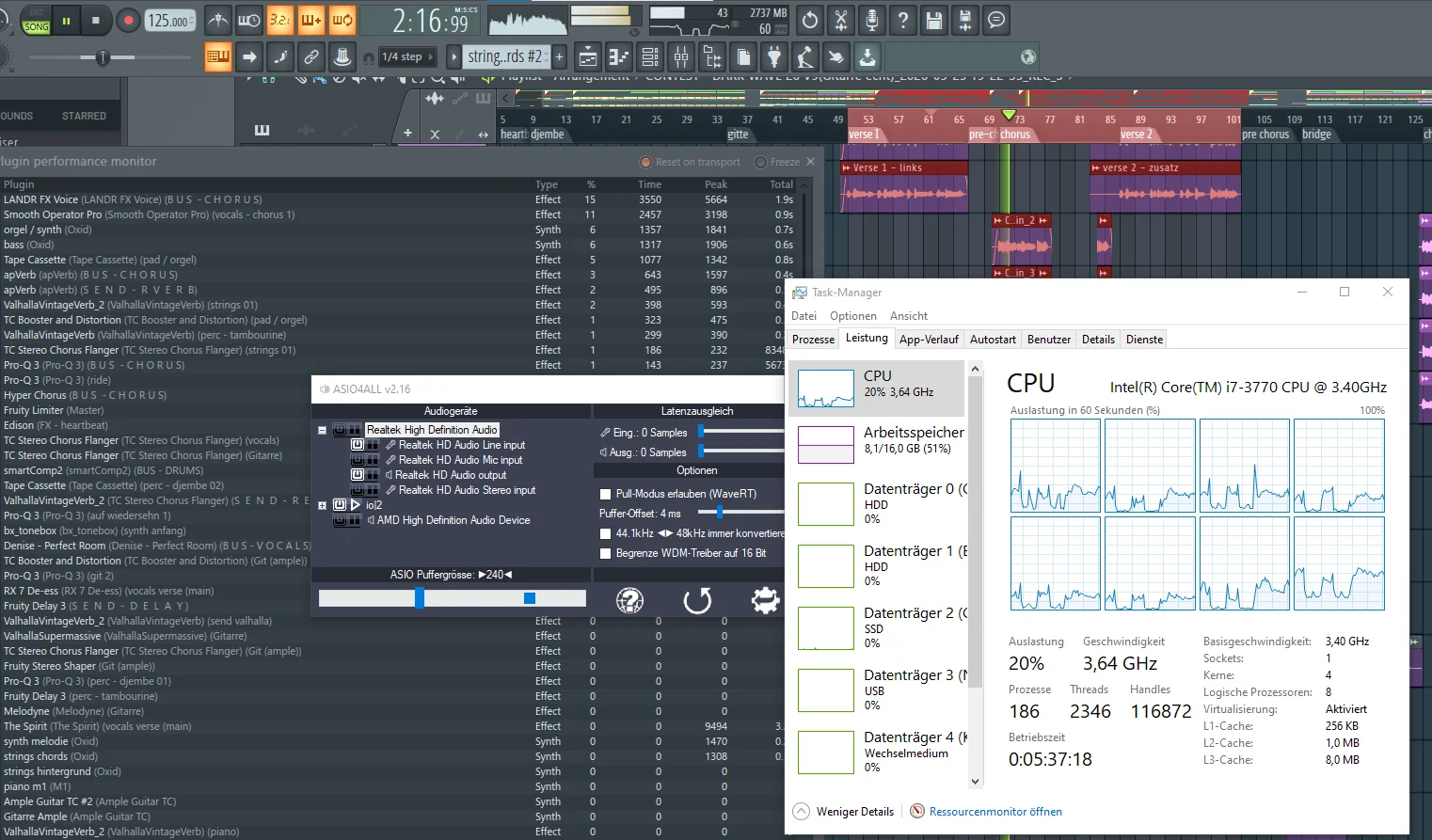

Laut Screenshot läuft dein System schon recht lange ohne Neustart. Ist auch nicht gut. Hast Du Schnellstart aktiviert?
Scheint tatsächlich am Schnellstart zu liegen. Der PC wird täglich über ne Steckdosenleiste komplett vom Netz getrennt. Lief beim Screenshot vielleicht so fünf Stunden.
Wurde der Screenshot mit allen aktivierten Plugins gemacht?
Wenn ich das richtig lese, sind das 582 ms.
Den Shot hab ich nur wegen Nicoletti gemacht, der meint FL Studio Asio existiert nicht. Normalerweise nutze ich den Asio4all.

Ich glaub, ich hab den Übeltäter jetzt erwischt:
Smart disable hatte sich irgendwie wieder deaktiviert. Alle Plugins waren also dauerhaft aktiv, auch wenn sie nicht in der Playlist abgerufen wurden. Ich hoffe, das war wirklich das Problem - nicht, dass wir diesen Thread endlos fortsetzen müssen. :)
Jetzt schaut es leistungstechnisch schon komplett anders aus:
Somit sieht es für den alten i7 wieder gut aus. Aktuell scheint er das dann noch (sehr) gut zu packen.
Ohne Smart Disable lag The Spirit mit 3 Instanzen in der Performance bei 60% und hat sich aufgeschaukelt.
