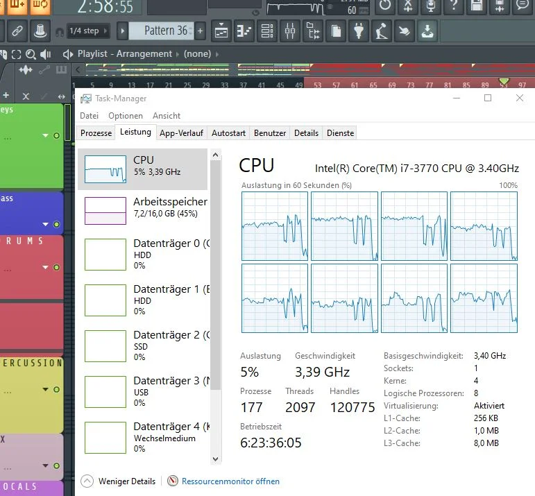

Die CPU-Auslastung liegt bei Wiedergabe bei maximal 65% ... An der benötigten Leistung kann es dann ja nicht liegen.
Das kommt drauf an, ob das 65% max insgesamt, oder 65% max pro CPU-Thread sind.
Max insgesamt ist nämlich fast egal. Sobald 1 Thread überlastet ist, gibt's Probleme. Heißt z.B., ist 1 bei 99%, der Rest bei 5% -> Aussetzer.
Reaktionen: zoolander
In dem Fall würde man ich ein Update des Rechners machen.
Seh ich mir den Taskmanager an, scheint es an der Leistung noch nicht zu scheitern.
Die Dips im zweiten Drittel sind übrigens die Hänger in der DAW. Kurze Zeit Funkstille.
Sieht doch prinzipiell ganz gut aus?

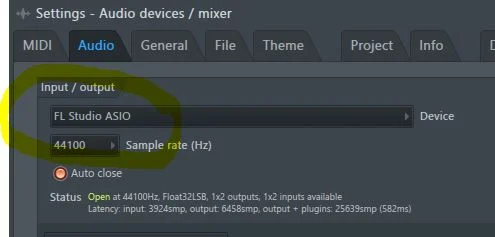

Du schreibst, das Du den Asio For All-Treiber verwendest ? Dann hast Du kein eigentliches Audio-Interface ?
Doch. Alles läuft über ein Alesis io2
Weil, Du schreibst auch fälschlicherweise, daß FL-Studio Asio-Treiber hat. Das hat es mit Sicherheit nicht.
? Aber klar hat es das. Schon ziemlich lange sogar.

Jepp, da ist nichts Verdächtiges zu sehen.

Ich dachte zuerst auch, es liegt an der CPU. Aber guckst du weiter oben den Screenshot, reicht es prinzipiell noch dicke aus.

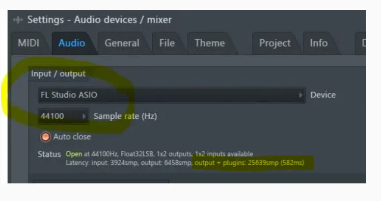

Wurde der Screenshot mit allen aktivierten Plugins gemacht?
Wenn ich das richtig lese, sind das 582 ms.
