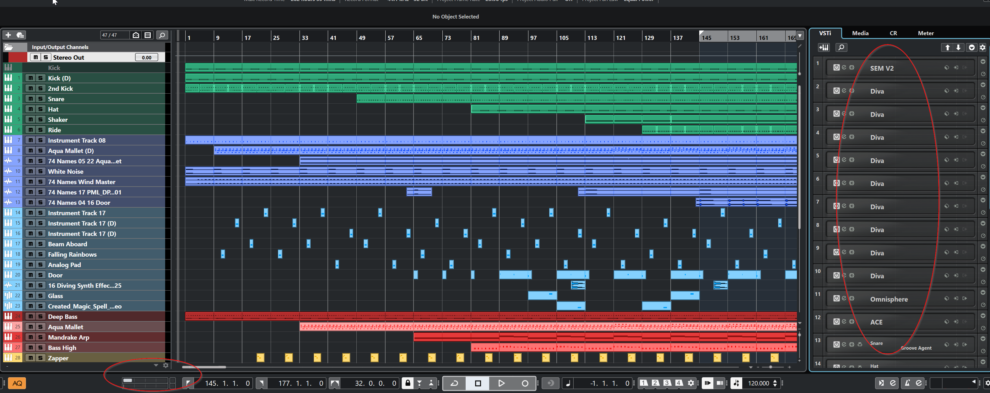

Wie schnell kommt ihr an die CPU Grenzen? Bei mir geht das leider relativ schnell, da reichen 5-6 VSTs die viel Rechenleistung brauchen und gleichzeitig arbeiten. Z.b. 5 verschiedene Synthesizer von Native Instruments, Omnisphere, und ein WAVES Ovox plugin auf vocals. Das reicht schon, um die CPU peaks herzbeizuzaubern.
Also ich habe kein Ableton aber das was du da beschreibst ist sehr merkwürdig da dein Prozessor nicht so schwach ist.
Mein Hauptinstrument ist u-he Diva und das nicht wenig.
Auf jeder Spur ein SSL Channelstrip und hier und da andere Plugins.
CPU ist nicht annähernd im Grenzbereich. Ich arbeite sinnvollerweise mit 128 Samples als Buffer, könnte aber auch weiter runter.
Hast du auch die komische Buffersize von 32 Samples die manche so zwingend benötigen weil sie so unglaublich schlecht kompensieren können? Wenn ja, schraube da etwas hoch.
Hier meine CPU ganz unten mit rotem Kreis, rechts ein Ausschnitt von 14 Spuren von knapp 40 Spuren:

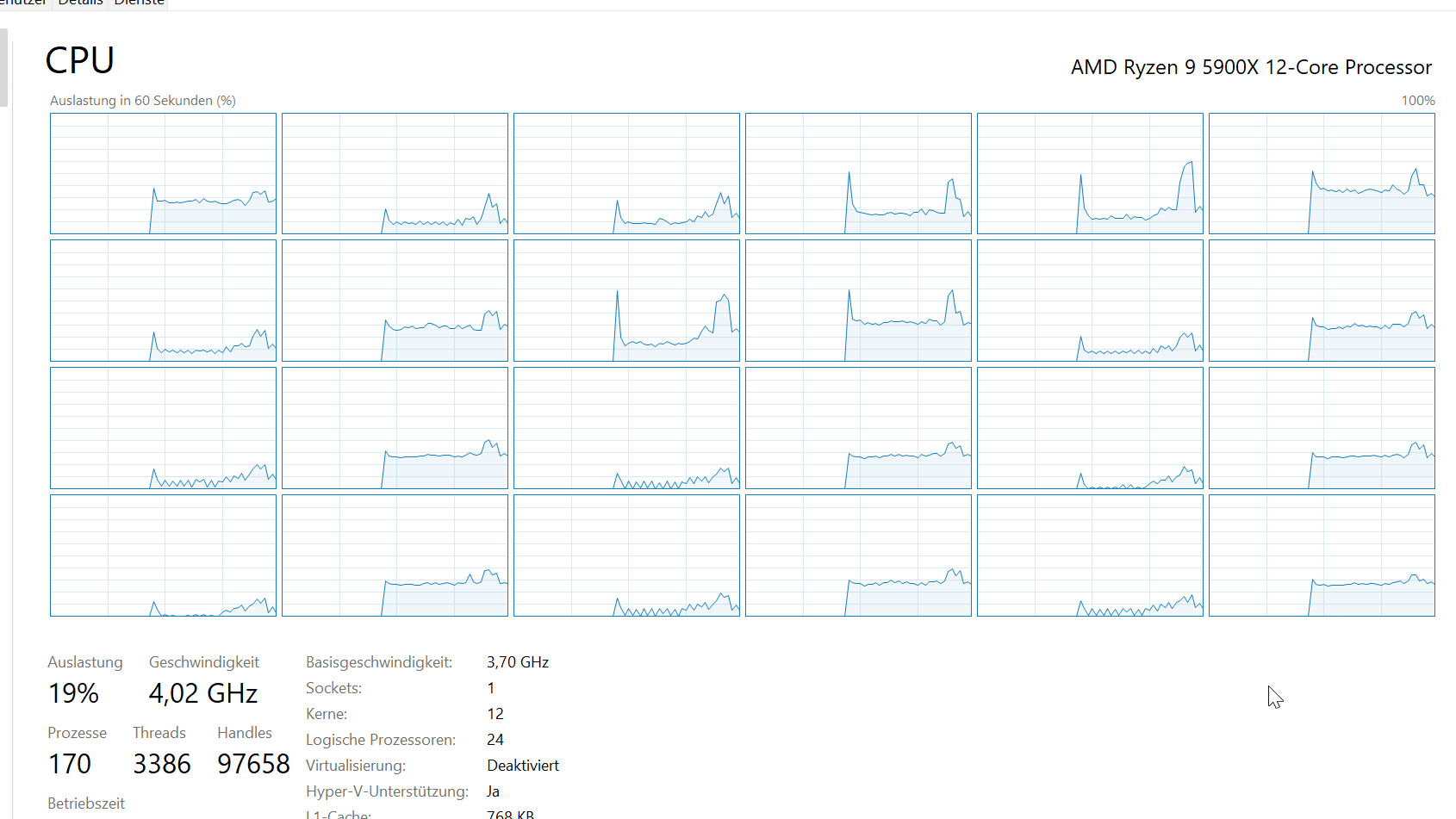

Gibt es keine Probleme bei dir in Verbindung mit dem Prozessor?
Nutzt Cubase die 12 Kerne optimal aus? Ich habe in der Vergangenheit gelesen, dass das bis dahin nicht der Fall war.
Nein, ich habe an sich keine Probleme. Weder mit Bitwig noch mit Nuendo.
So sieht es aus wenn mein Projekt läuft. Nebenbei ist Browser auf und so.

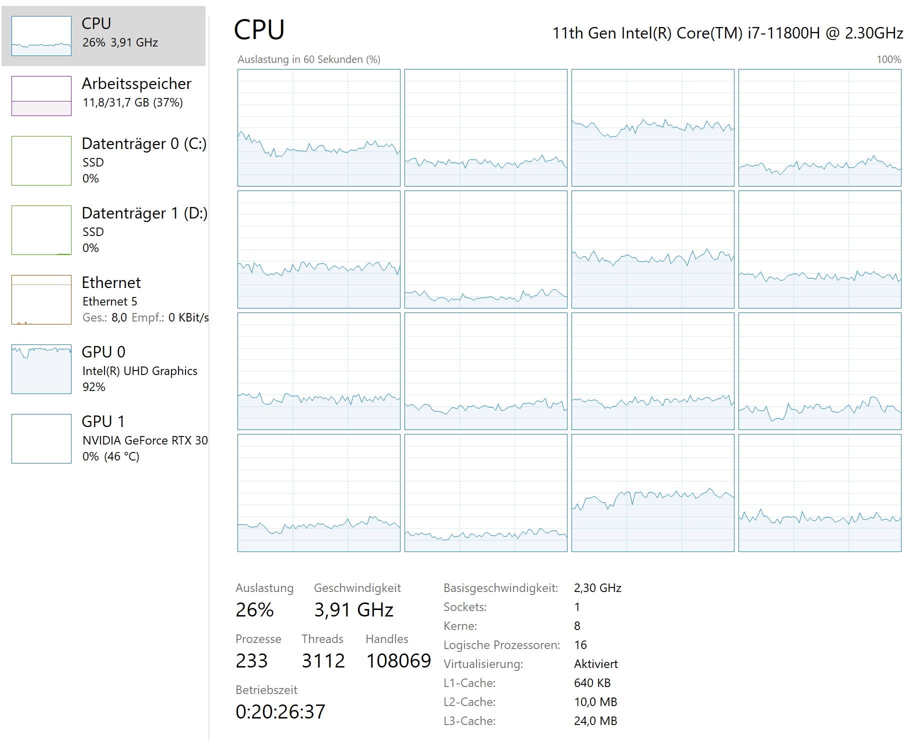

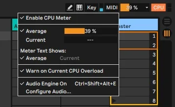

Das ist auch prinzipiell eine seltsame Sache: Dass a) die CPU Average Anzeige auf mindestens +15% höhere Werte als im Taskmanager ersichtlich kommt, und b) die orangene CPU Overload/Peak Anzeige aufleuchtet, während mir der TaskManager nichts davon mitteilt.

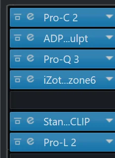

Das ist normal. Der Taskmanager zeigt immer weniger an.
Deine DAW muss ja in Echtzeit bestimmte Aufgaben lösen. Je kleiner dein Buffer desto größer die Belastung.
Das Zeitfenster ist nicht wie beim exportieren deines Songs unendlich.
Du merkst z.B. wenn du auf dem Master Plugins hast die mit Oversampling arbeiten und Latenzen verursachen das die CPU in die Knie geht.
Ich vermute das du auf deinem Master viele Plugins hast oder sonst wo auf einer Spur die dein Problem verursachen.
Hier habe ich z.B. diese Plugins auf dem Master mit Oversampling:
Wenn ich diese ausschalte dann fällt die CPU bei mir noch weiter runter.
Auf deutsch: bist du jemand der viele Plugins auf einer Spur verwendet, dann solltest du schauen mehr DAW Plugins zu verwenden oder andere Plugins die keinen Saft ziehen.

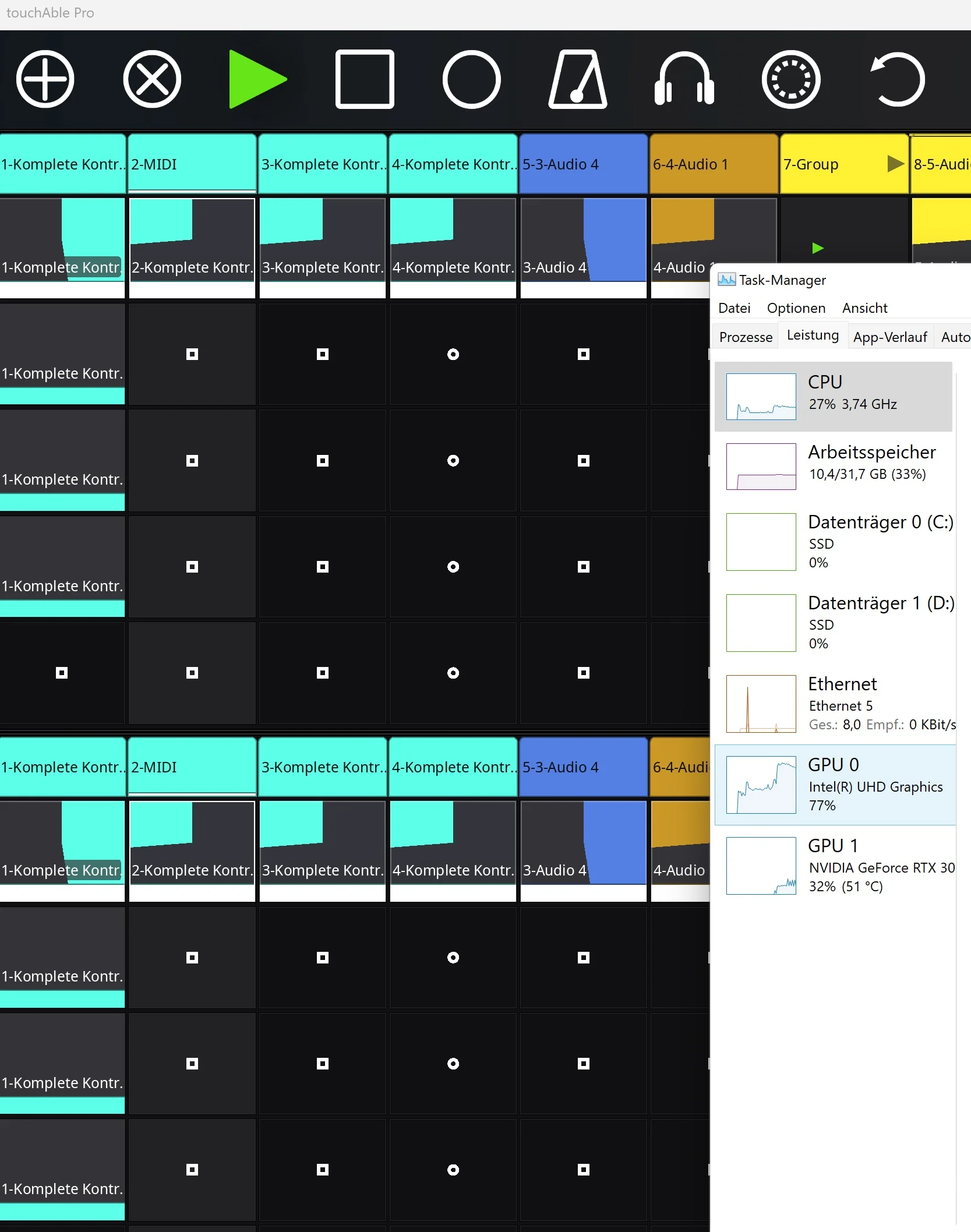

Wieso ist die GPU 0 auf 92 % ausgelastet und die GPU 1 auf 0 %. Das ergibt für mich keinen Sinn. V.a. wieso überhaupt die interne Intel GPU läuft, wenn Du einen dedizierten NVidia Grafikchip hast?
Vielleicht ist es ein Notebook, da läuft die Nvidia nur, wenn sie gebraucht wird.
gute frage Entone
Etwas, was ich bisher aussen vor gelassen habe, weil es die Beschreibung meiner Situation verkompliziert hätte:
bei mir läuft Touchable Pro. Ich habe mal getestet, ob es irgend was an der CPU Situation verbessert, wenn statt interner die NVIDIA den job übernimmt. Doch das macht nichts aus bezüglich cpu. Am meisten GPU wird übrigens laut Taskmanager vom "Desktopfenster-Manager" verbraucht, mit fast 50%. -und das offenbar nach wie vor per interner GPU.

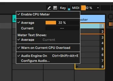

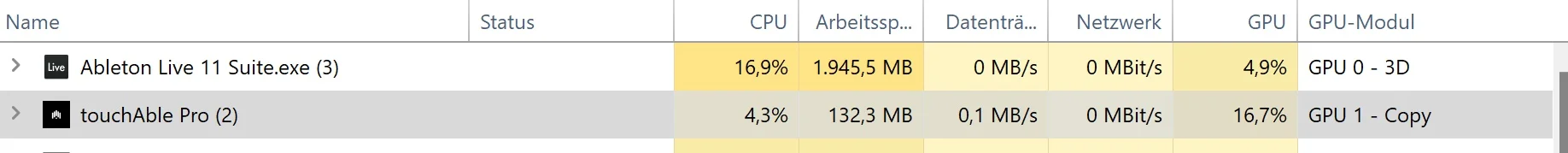

Jetzt habe ich nochmal im Detail geguckt, und die zwei wesentlichen Komponenten gefunden, die am meisten CPU beanspruchen.
Auf Platz 2 ist traurigerweise mein geliebtes TouchablePro, was ich erst vor kurzem überhaupt zum Laufen gebracht habe (Monitor 2 zeigt mir Ableton in normaler Form, und mein Touchscreen ist fürs Controllen per Touchable)
Das fügt um die 10% CPU Last in Ableton hinzu, und interessanterweise erhöht es auch 5% CPU Last von Ableton im Taskmanager!
MIT TOUCHABLE
OHNE TOUCHABLE:

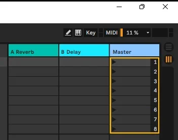

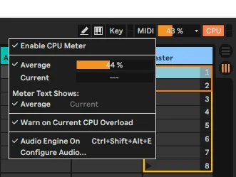

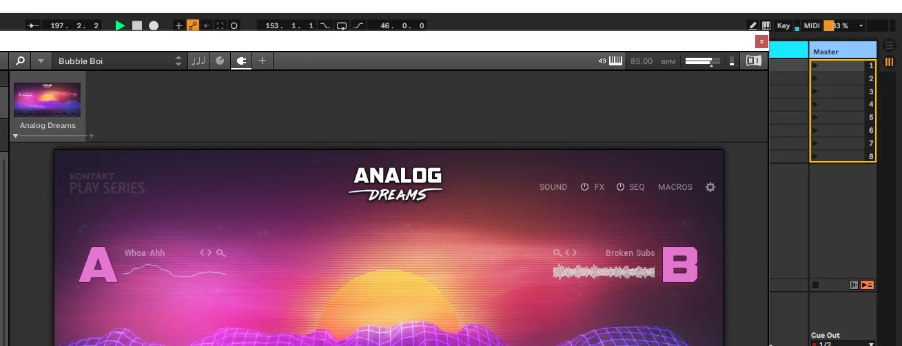

Auf Platz 1 ist lustigerweise ein bestimmter Sound, namentlich "Bubble boi", gespielt vom Komplete Kontrol VST (Analog Dreams)
Sobald der seine Midi noten abspielt, schlägt die CPU anzeige von Ableton um sage und schreibe 20% höher aus.
Ohne Bubbleboi:
Also... in diesem Sinne kann ich nur als Fazit sehen, dass ich bei Live-Performances wohl nie mir unbekannte Sounds aus dem Browser benutzen sollte - wenn ich solche "bubble boi" kandidaten umgehen möchte.
Da wünsche ich mir manchmal echt ein Standalone Komplete Kontrol Keyboard mit exzellent aufeinander abgestimmter Hardware/Software, bei der garantiert 10+ instrumente gleichzeitig spielen können, ohne dass einem ein Bubble-boi alles zerschießt.
Sollte jemand auch Komplete Kontrol + Analog Dreams haben, gerne testen, ob der Bubble Boi bei euch ähnliche Wirkung hat!?

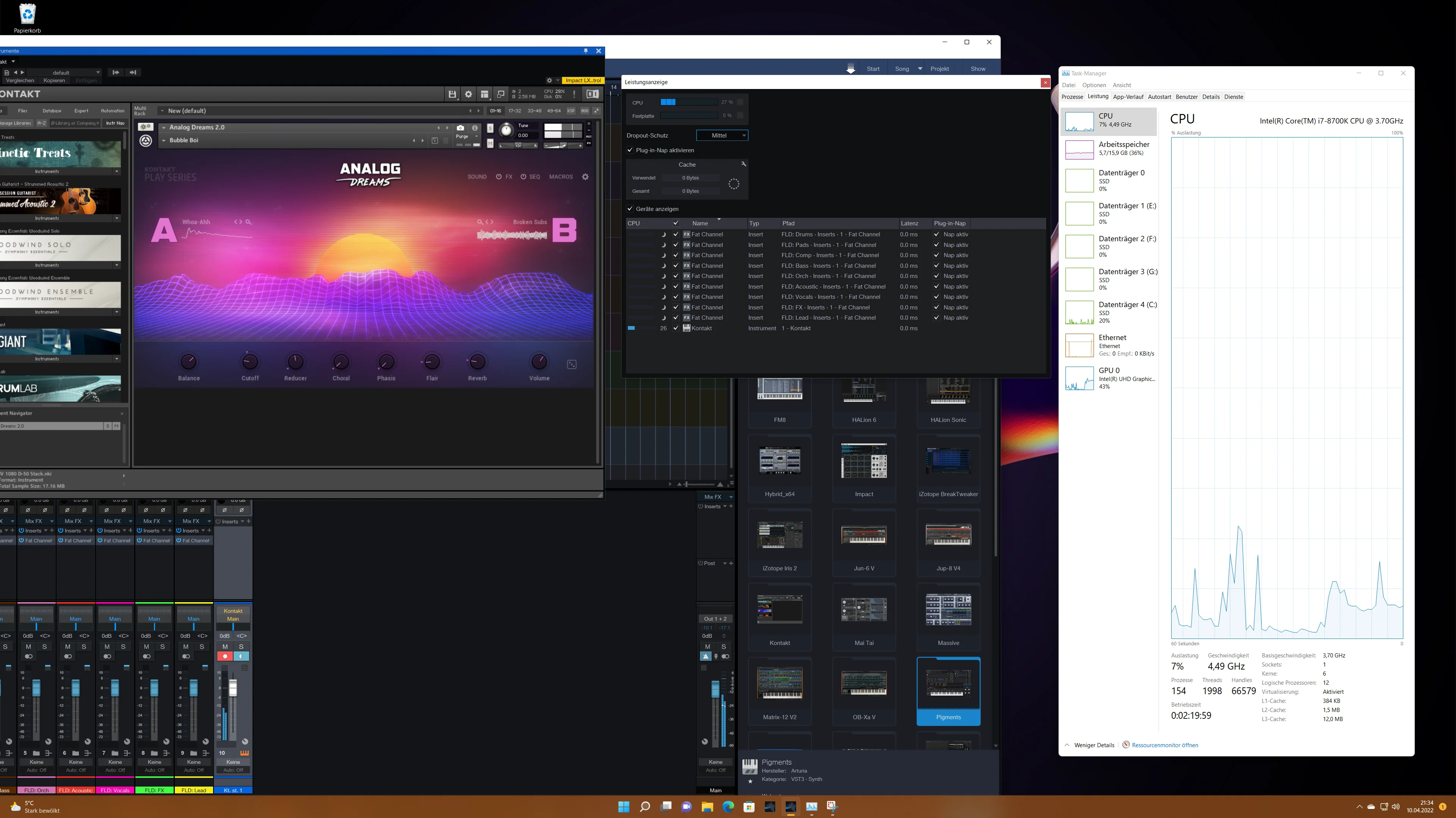

Kann ich auch mit Studio One so bestätigen. Dieses Patch zieht fast so viel CPU-Leistung wie Pharlight oder Straylight, bei mir sind es je nach Interface-Einstellung mindestens ca. 25% in der DAW, 7% auf der CPU (Core i7 8700 K). Liegt also nicht an der DAW, sondern an NI.
