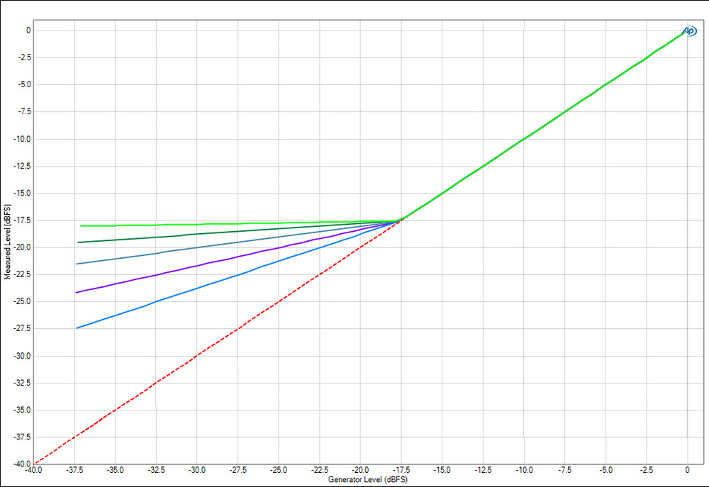

Im Anhang nochmal alle Kurven im Überblick. Wie gesagt, parallel Komprimieren heisst dann Dry Signal zumischen, was man im Prinzip mit allen vier Varianten machen kann.
Reaktionen: soundcheck123 und electronative

Wie soll denn etwas, das unter dem Threshold ist, mit einem Kompressor lauter gemacht werden? Geht nicht. Also parallel komprimieren und hinzu mischen.
Und was passiert deiner Meinung nach bei einem Threshold im Expander?
Ein Expander macht die lauten Stellen lauter, wenn sie über den Threshold gehen. Nicht die leisen lauter, wenn sie unter dem Threshold sind. Laut -> lauter ist so ziemlich das Gegenteil von Leise -> lauter. Denn es ist halt auch ein Expander und kein Kompressor.
Echte Upward Kompressoren sucht man wie die Nadel im Heuhaufen, und das steht so in etwa auch in dem SOS Artikel.

Upward Compression ist einfach keine Parallel Downward Compression, deshalb ist es technisch falsch zu sagen, "Upward Compression wird mit Parallel Compression verwirklicht".
Im einen Fall greift der Compressor unterhalb des Threshold, also bei leisen Signalen, im anderen Fall greift der Compressor oberhalb des Threshold, also bei lauten Signalen. D.h., es ändert sich auch an welchen Stellen Attack und Release zum tragen komme und evtl. hörbar sind. [/quote]

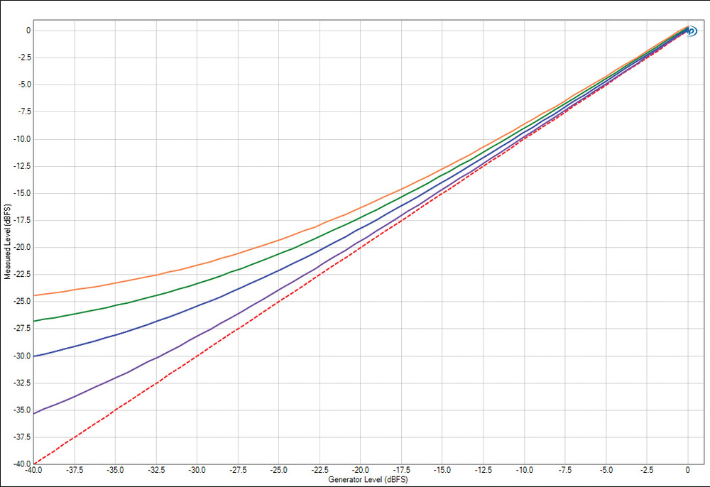

Hier mal die Charakteristiken im Vergleich:
Echte Upward Kompression:
Parallel Kompression:
Und wenn man nicht gerade einen Upward Kompressor zur Hand hat, gibt es keinen anderen Weg als parallel zu komprimieren, wenn man aufwärts komprimieren will.

Edit: Die beiden Kennlinien unterscheiden sich lediglich in der Knee einstellung. Die untere könnte genau so gut ein UC mit Softknee sein.
Jepp. Und die untere ist Parallelkompression.
