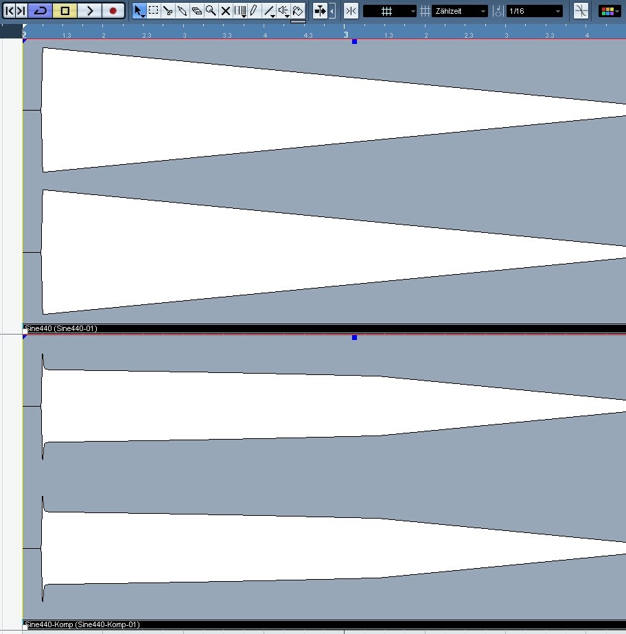

Oben ist ein 440 Hz Sinus mit -9 dbfs gefadet.
Drunter dass selbe Signal, auch mit -9 dbfs peak nach einer Passage mit ReComp.
Ratio 4:1
Theshold: -18 dB
Attack: 3ms
Release: 100ms
Sonst alles default, ausser eben Ratio und Threshold.
Der Kompressor regel in ca. 3 ms ein und hinterlässt einen Peak.
Der Rest wird runtergeregelt.
Die RMS-Zone wird im Vergleich zum Peak der mit -9 dB stehen bleibt, einfach runtergeregelt.
Weniger RMS bedeutet hier einfach weniger Lautheit.
Der Kompressor macht erstmal leiser, ändert aber den Klangeindruck.
Durch den verbleibenden Peak am Anfang knackt das Signal. Es klingt tatsächlich "knackiger".
Den Lautheitsverlust kannst du mit dem Ausgangspegelsteller ausgleichen solange du noch Headroom hast.
Hier in diesem Fall tatsächlich noch 9 dB

Das Komprimierte und unkomprimierte haben den gleichen Peak.
Es gibt hier nix zu Normalisieren! (Bzw. lediglich bei beiden nur das gleiche!)
