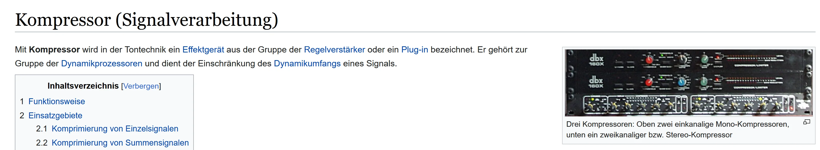

Bevor ich einen Mix mache, lese ich stets bei Wikipedia nochmal über alle Plugins nach. Und da steht:
und wenn der Compressor das für die Anfangsspitzen nicht schafft, hilft man halt nach. Das war Gegenstand der Diskussion. Und da nehm ich einen Limiter NACH dem Compressor, wegen der eckligen Spitzen. Ist aber nicht immer nötig. Für langsam anschwellende Signale eh nicht. Außerdem erledigt das ein Summenlimiter. Aber klar ist, der Compressor schränkt die empfundene Dynamik ein.
Klar, du kannst mit langem Attack die Anfangsphase betonen und sogar die Dynamik erhöhen.
Aber den Fall wollnwa ja hier nicht haben, sondern sone dicke Wurst erzeugen.
