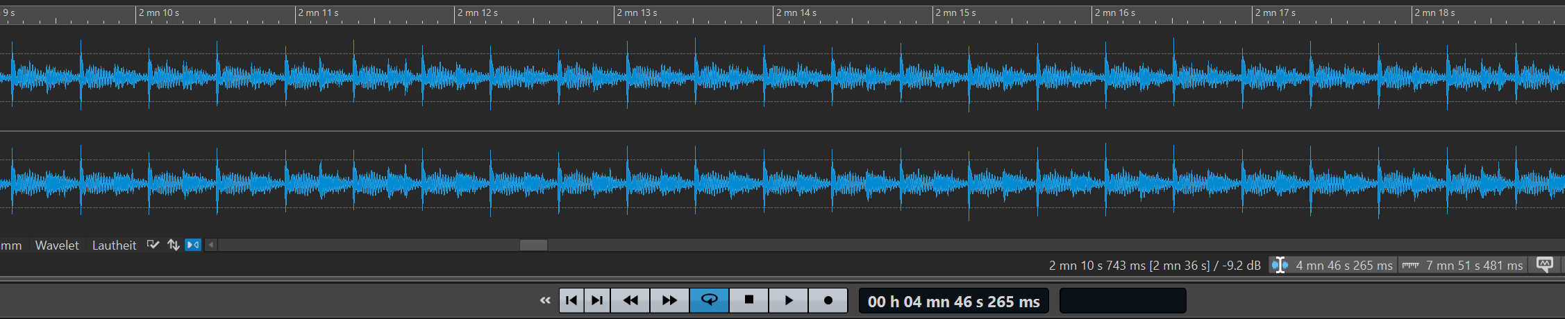

@LKW-Fahrer
Du musst immer alles sehr genau erklären sonst hast du eine Diskussion am Hals ;)
Das was du sagst macht vor allem dann Sinn wenn Peak to RMS extrem hoch ist.
Hier mal ein Trance/Techno Track wo ich als erstes einen Limiter setzen würde bevor ich an einen Kompressor denke:
Sieht aber aus, als ob ein Compressor bereits gefuhrwerkt hätte.

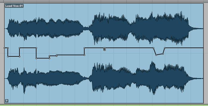

Mir gehts eher darum wie ich das GESAMTE Instrument lautstärke-technisch im Zaum halte
1. Clipgain auf Sampleebene
2. Effekte (Kompressoren, Limiter, Transendingsbums)
3. Volume-Fader Automatisierung
Mehr braucht's doch nicht, oder?
Reaktionen: crayzeee
Dürfte ich mal fragen was du darunter verstehst?
Das heißt bei den verschiedenen DAWs ggf. unterschiedlich. Aber gemeint ist eine Volumeautomatisierung die schon auf der Spur auf dem Sample stattfindet, bevor es in die Inserteffekte geht, z.B. um Lautstärkeschwankungen vor den Effekten auszugleichen.
