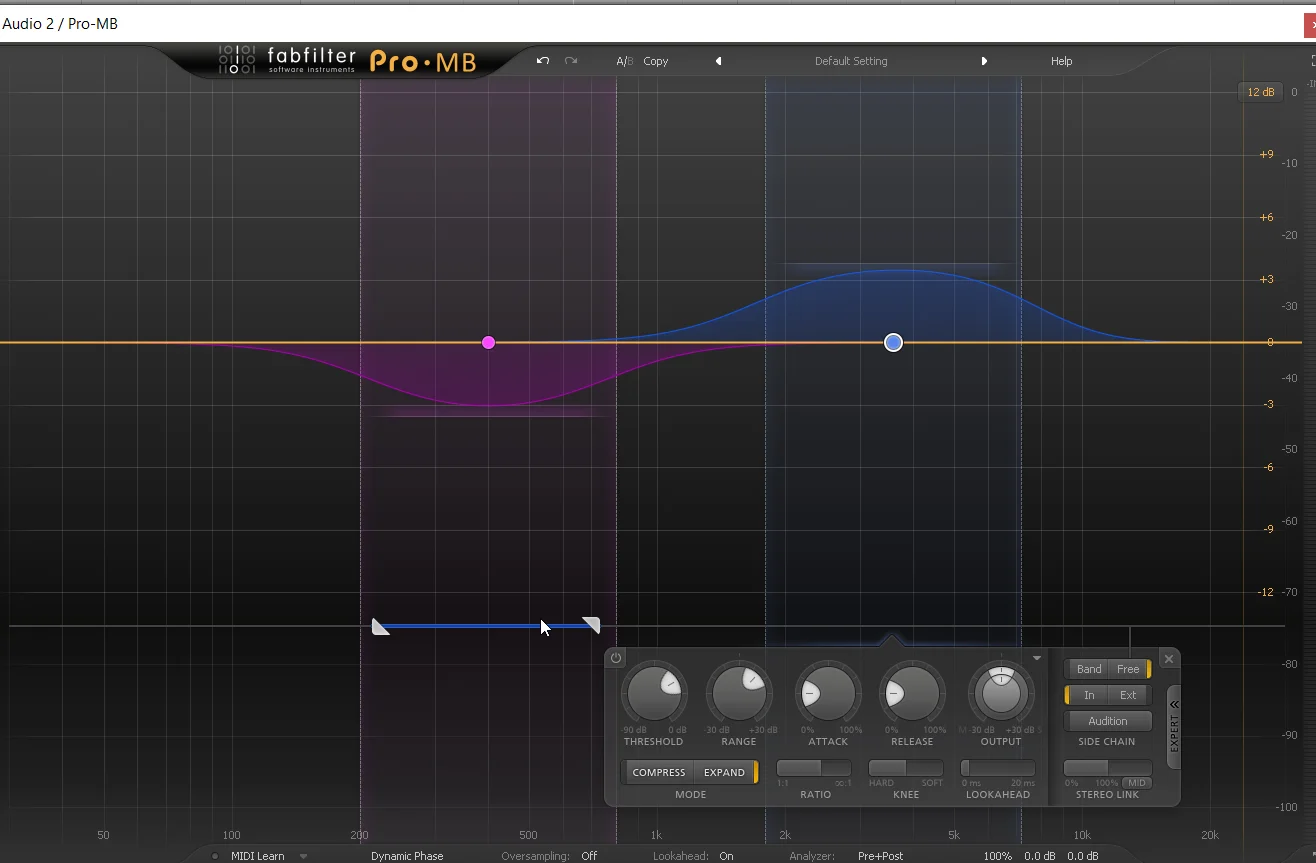

@SilentWarrior Darf ich fragen, was du gemacht hast? Bei deiner Version hört man die Stimme richtig gut.
Ich habe die Stellen bei den Stimmen mit dem Pro MB von Fabfilter automatisiert.
Der ProMB hat ja Wet/Dry, habe einfach den ProMB an diesen Stellen dazu gefahren.
Da an diesen Stellen ein neues "Element", also die Stimmen, dazu kamen, merkte man das nicht.
Würde ich es über den ganzen Track laufen lassen, dann wären wir beim Thema das @Synophon schon angesprochen hat:
es wäre dann von vorne bis hinten zu viel, aber so kurz für diese Stellen ist es ja ok.
Im unterem Mittenbereich habe ich komprimiert und im oberen Mittenbereich expandiert.
Der obere Mittenbereich hatte aber als Sidechain den unteren Mittenbereich.
Also wenn unten komprimiert wurde, wurde weiter oben expandiert.
Weil die Stimme unten besser zu greifen war vom Threshold.
So in etwa wie auf dem Bild:
Ansonsten habe ich noch bisschen M/S Bearbeitung gemacht, aber der Hauptgrund ist und bleibt der ProMB.

@SilentWarrior Danke schön, dass du dir die Mühe gemacht hast das ganze zu erklären.
Ich konnte gut nachvollziehen, was du gemacht hast. :)
Leider besitze ich den Fabfilter noch nicht. Schneit sich aber auf jeden Fall zu rentieren.
Momentan, muss ich das alles noch mit Cubase eigenen Mitteln bewerkstelligen.
